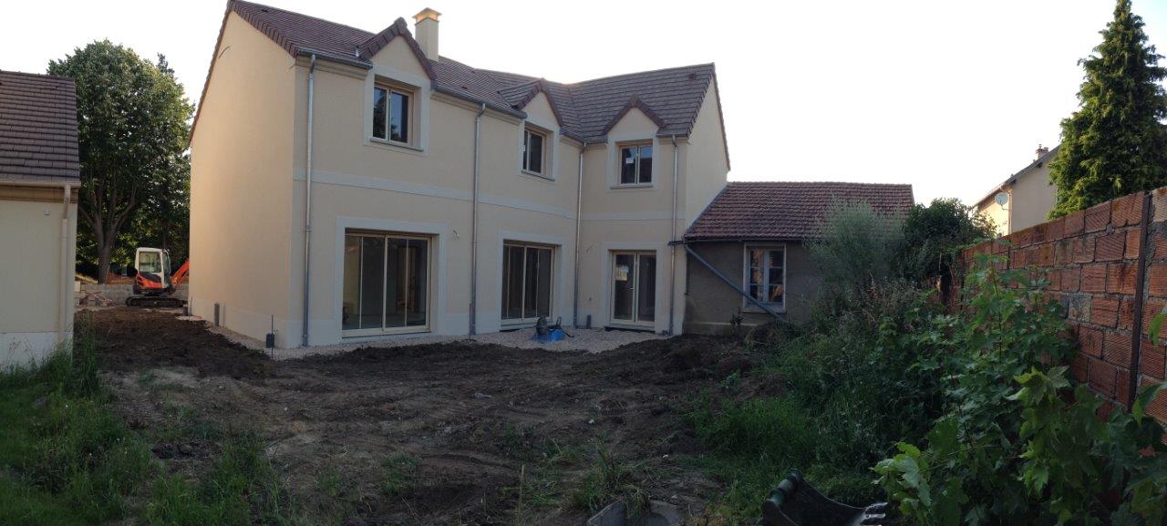

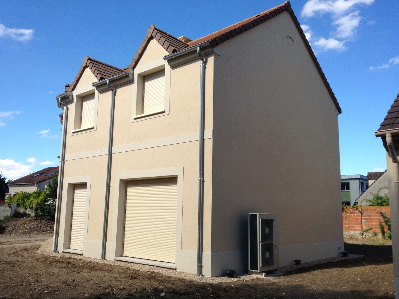

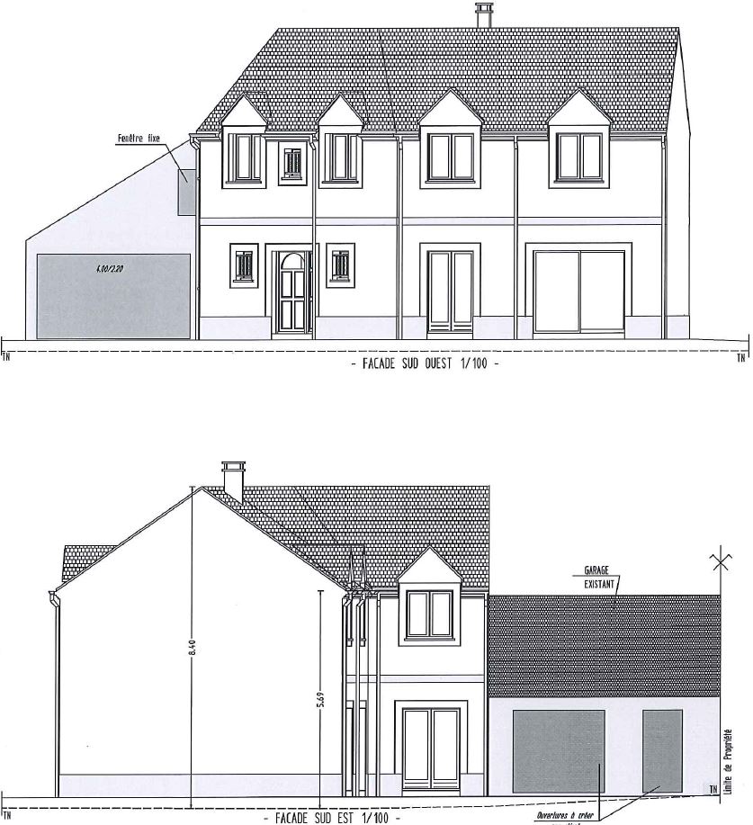

D'abord, une description de mon installation : pavillon neuf, situé sur Conflans-Ste-Honorine (Yvelines, 78), à 48m d'altitude.

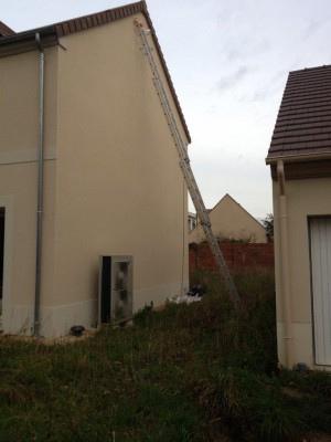

L'antenne sera fixée sur le pignon Sud-Est de la maison, lequel fait 8,40m de haut.
En face de mon pignon, à 4m, il y a le garage du voisin (plus bas : 5,50m de haut), puis sa maison qui est à peu près à la même hauteur que la mienne (8,30m), à 10m de mon pignon.

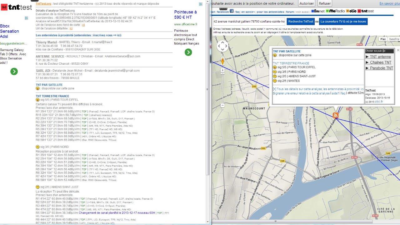

Je suis à 21,9km de l'émetteur de la TOUR EFFEIL, sig:5/5, avec des signaux de 58,7 à 70,7dBuV/m (mais ils indique que certains canaux TV peuvent être difficiles à recevoir... :roll: ):
Mon antenne devra être orientée à peu près à la perpendiculaire de mon pignon vu l'emplacement de l'émetteur...
Le câble est posé, et arrive sur le pignon, la distribution intérieure est faite, via un répartiteur 1E/4S, dans le coffret DTI, vers 4 prises réparties dans la maison : 1 au sous-sol (future salle cinéma), 1 dans le salon et 1 dans la cuisine au RdC ; et la 4ème dans une chambre à l'étage.

    1/ L'antenne doit-elle impérativement être située à 10m du sol, soit 1,60m au-dessus de mon faîtage ? Cela voudrait dire qu'il me faudra un mât d'environ 3m de haut ?

duc.l a écrit:la EE06 aurait pu s'intégrer mieux le long de la façade, mais si je dois la mettre à 10m, elle serait aussi "posée" dans le vide.
Ce n'ais vraiment pas une obligation quel soit a 10 mètres du sol.
Chez mois l'antenne est a environ 7 mètre du sol en plus elle se trouve dans les combles.

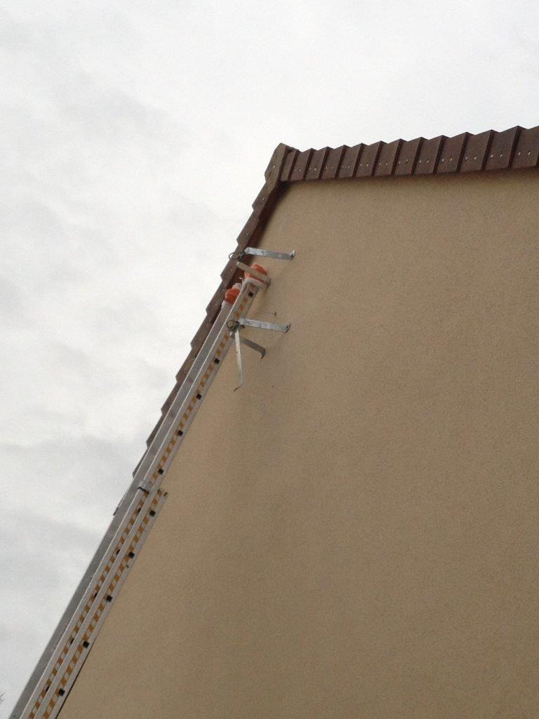

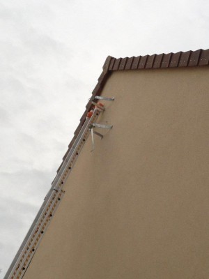

Messagepar duc.l » 13 Jan 2014 00:34

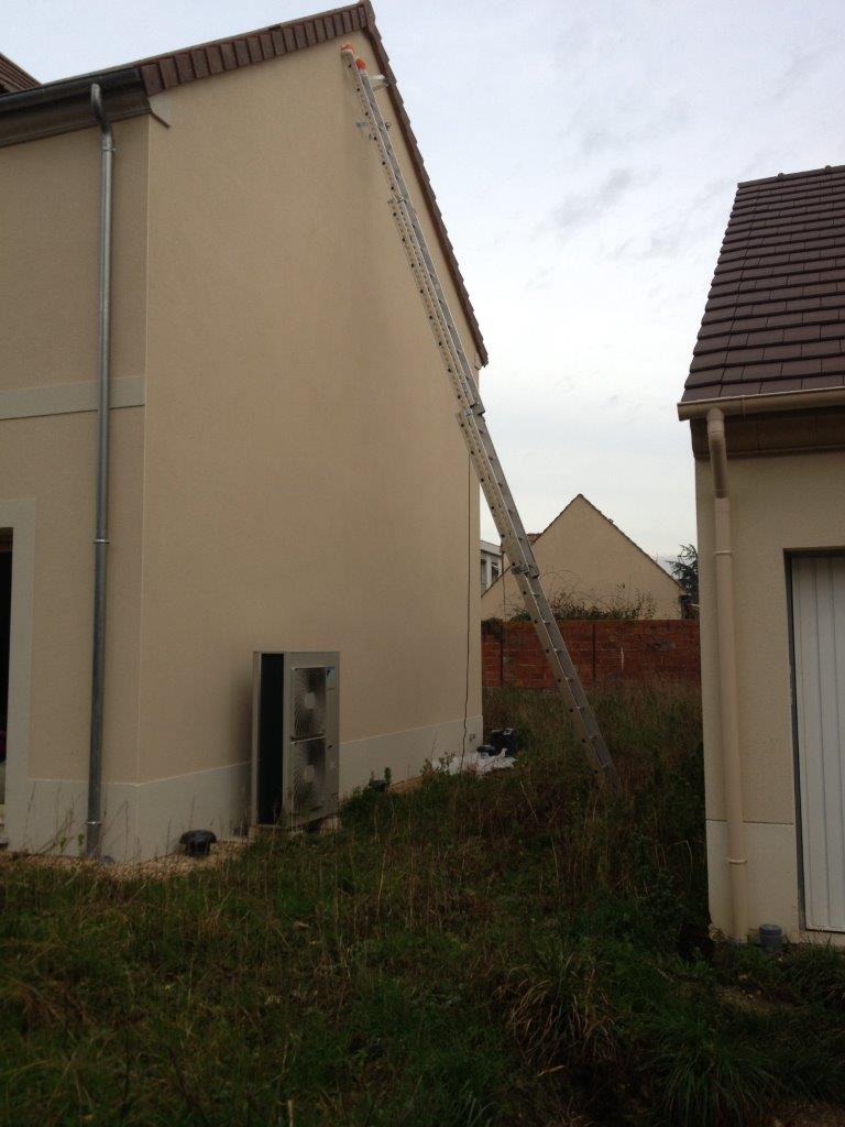

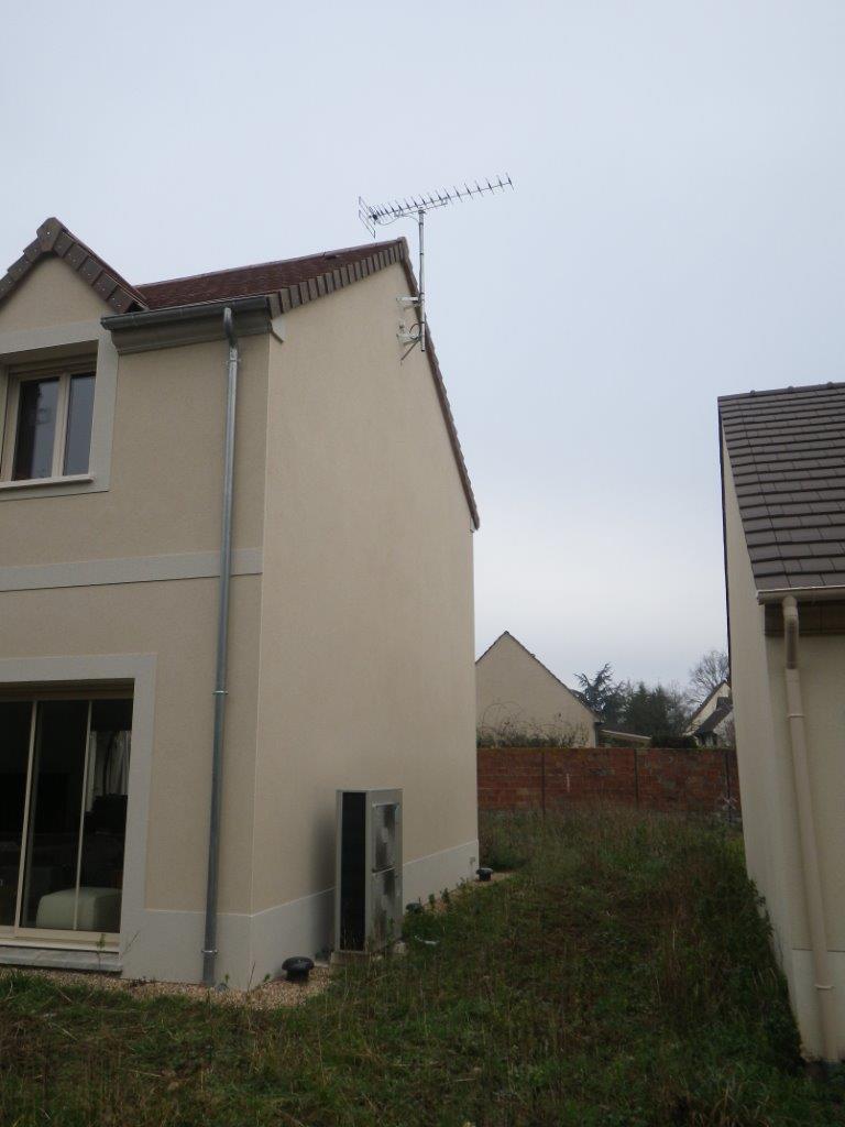

J'ai donc réceptionné tout mon matériel, sans problème : livraisons ultra rapides !
Excellent contact avec Eddie Balay, qui m'a appelé, inquiet parce que je ne suis pas allé récupéré le colissimo tout de suite à la poste (because vacances...) : quel sérieux ! Franchement, je recommande +++

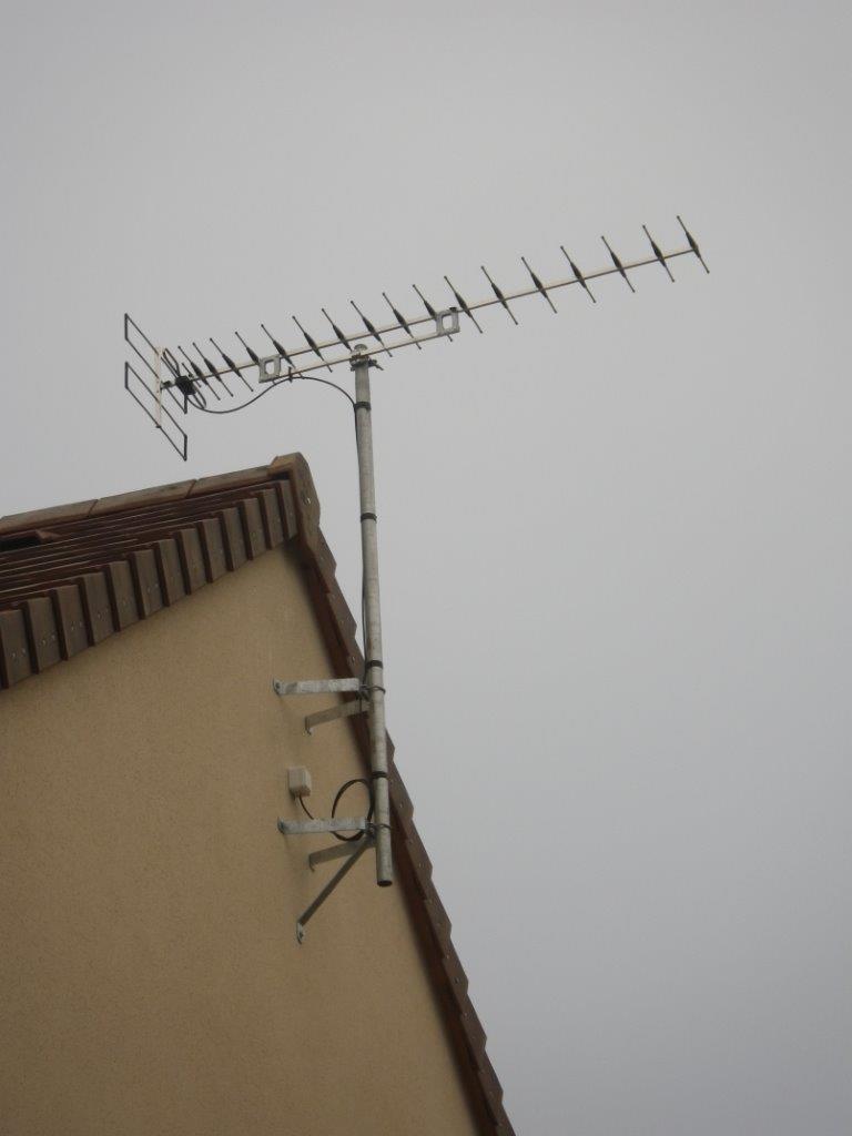

Grâce à vos conseils, j'ai tout posé, sans quasiment d'embûches : la seule a été que j'ai serré un peu trop fort le connecteur de câble sur l'antenne WISI, et que les pattes se sont cassées... J'ai dû jouer du fer à souder, pas évident...
Voici le résultat ; la qualité de réception est nickel...

Messagepar vidéo-33 » 13 Jan 2014 01:09
:clap:
Re: Installation neuve : quelle antenne Sigma 8HD LTE ou WISI EB67 ?
Messagepar bernard7715 » 13 Jan 2014 02:06
:clap:
Messagepar Donuts02 » 13 Jan 2014 18:44
installation très propre bravo ! C'est rare de voir ca :lol:
Par contre j'aurai quand même installé un pré ampli sur le mat pendant que l'échelle était là !
Pour le prix que ca vaut !
J'aurai mis le potar du pré ampli a zéro au cas ou ! En cas de mauvais temps ou même si un jour il faut rajouter des TVs
Mais bon c'est que mon avis :wink:
Messagepar Anonymous » 13 Jan 2014 20:48
Bonsoir
Mettre le preampli dehors ne se justifie qu'en cas de réception critique.
Si il est juste la pour permettre d'avoir plusieurs prises il est beaucoup mieux a l'interieur
ainsi que l’éventuel filtre 4 G.
Ca minimise sérieusement le cout de son remplacement et on bénéficie toujours de
la souplesse de la télé alimentation
Messagepar duc.l » 13 Jan 2014 23:30
Merci pour vos messages.
S'il faut rajouter un préamplificateur, je louerai à nouveau l'échelle... A la rigueur en même temps que pour vérifier les gouttières... Je l'ai louée à 10€ la journée à un particulier sur le bon coin...
L'antenne posée à déjà son filtre 4G :wink:
