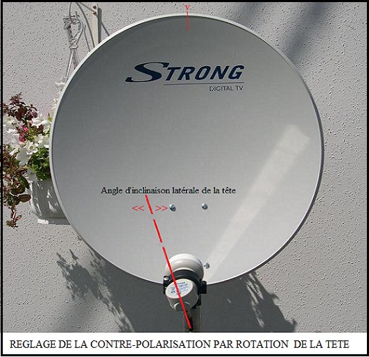

La contre-polarisation c'est simplement de tourner la tête un peu vers la droite ou vers la gauche avant de serrer les vis de la fixation de ta tête sur le bras de la parabole ce qui permet de mieux recevoir le satellite Astra 1 avec un % de réception + élevé qui te permettrait d'enfin recevoir les chaînes Canalsat sur le décodeur 4K.
Tu as encore la vieille tête de parabole?
Pour Astra 1 ta tête doit être contre-polarisée en la mettant à peu près dans cette position:
