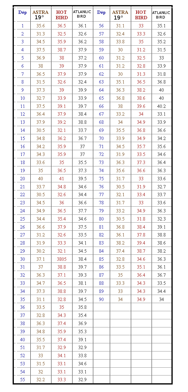

Un petit complément a cette explication de marceljack. Le tableau des élévations sat pour chaque département.

bernard7715 a écrit:
marceljack a écrit:Pour installer une parabole facilement il faut d'abord s'assurer que le mât est bien vertical afin de pouvoir utiliser les graduations pour prérégler l'élévation à la valeur qui correspond au lieu d'installation (entre 25 et 35° environ du Nord au Sud de la France)
Merci Bernard.
En fait l'élévation pour Astra 1 va de 30° (Nord) à 40° (Corse).
Messages: 23765
