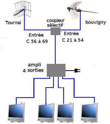

Je tais dessiné le schéma de ton installation
IL te faut donc:
2 antennes http://www.2galli.fr/boutique/fiche_produit.cfm?ref=UHF514_6902&type=22&code_lg=lg_fr&num=131
1 coupleur selectif http://boutique.univers-numerique.com/epages/62027954.sf/fr_FR/?ObjectPath=/Shops/62027954/Products/26455
1 ampli 4 sortie Visiosat VAP-410http://cgi.ebay.fr/Amplificateur-TV-4-sorties-Visiosat-0144431-/160762905937?pt=FR_YO_MaisonJardin_Bricolage_InstallationElectrique&hash=item256e374551

il faut faire attention le futur R8 sera sur le canal 59 donc le coupleur sélectif risque de ne pas marcher.
fait déjà un essai avec l'antenne de Bouvigny uniquement, il y a de forte chance que ça marche .

Mario78 a écrit:il faut faire attention le futur R8 sera sur le canal 59 donc le coupleur sélectif risque de ne pas marcher.
Il pourrait aussi faire l'essais avec un coupleur a 2 entrées UHF c21- 60, Il est possible que cela fonctionne correctement. Vue que les 2 antennes non pas la même polarisation.
.http://www.2galli.fr/boutique/fiche_produit.cfm?ref=VCO603&type=22&code_lg=lg_fr&num=131
