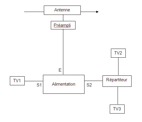

Je vois que tu a dis :je suis à 99% de puissance et environ 95% de qualité sur 2 prises. Déjà 99% de puissance, c'est beaucoup il préférable d'être a 70% il y moins de risque de saturation des récepteurs. La longueur câble que tu dis 3 fois plus longue. Cela fait combien en mètre, ce câble est il connecté à l'ampli ou préampli ?
En aucun cas tu risque griller quelques choses en ajoutant un ampli. Mais plutôt, c'est de dégradé encore plus le signal. A mon avis, ajouté un autre ampli n'est pas nécessaire. Peut nous faire un dessin de l'installation.

Voici le schéma de mon installation. En fait j'ai branché ma TV principale, celle de mon salon directement sur la sortie S1 pour avoir la meilleure qualité possible. Les TV 2 et 3 sont celles du bureau et de ma chambre qui sont moins utilisées.
Pour la longeur de cable, après recalcul, le détail :
TV1 : environ 7 m
TV2 : environ 2 m
TV3 : environ 3 m
J'ai joint le dessin de mon installation (si je ne me suis pas trompé dans la procédure)

Le problème doit venir d'ailleurs, ce n'est pas 7mètres de cable qui nécessitent un ampli, en dessous de 20 ou 30 ça fait plus de mal que de bien. Verifie les connections (court circuit d'un brin de la tresse avec l'ame du coaxial) ou si ton cable n'est pas coupé.

J'ai vérifié mes connexions et tout semble normal. En fait, le problème vient d'une nouvelle TV LCD que je viens d'acheter. Mais j'ai lu par ailleurs que les décodeurs intégrés n'étaient pas excellents. Pour les essais, puis-je brancher un décodeur externe au lieu de celui qui est inrégré ? En fait, je me demande s'il ne s'agit pas tout simplement d'un problème du décodeur de la TV (NESX 1519).

Effectivement, celà est un peu mieux avec un décodeur externe.
D'autre part, bien que la puissance avec le décodeur interne ne soit que de 30 à 35 %, celà ne semble pas perturber la diffusion !
Je vais donc laisser comme ça pour le moment, de toute manière, la puissance de l'émetteur doit augmenter courant 2010 !
