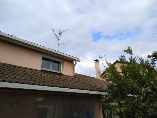

Peux-tu nous faire les photos qu'on te réclame?
Ton voisin dont on voit l'antenne sur ta première photo, reçoit-il correctement la TNT ?
tes câbles sont-ils bien branchés ?

kiki37 a écrit:Peux-tu nous faire les photos qu'on te réclame?
J'ai déjà posé cette question il y a 5 jours, en vain :!: :(
"-d'après ta première photo, ton voisin a une antenne UHF toute proche pointée à peu près comme ton antenne du haut (Pilat): sais-tu s'il a les mêmes problèmes que toi ?"

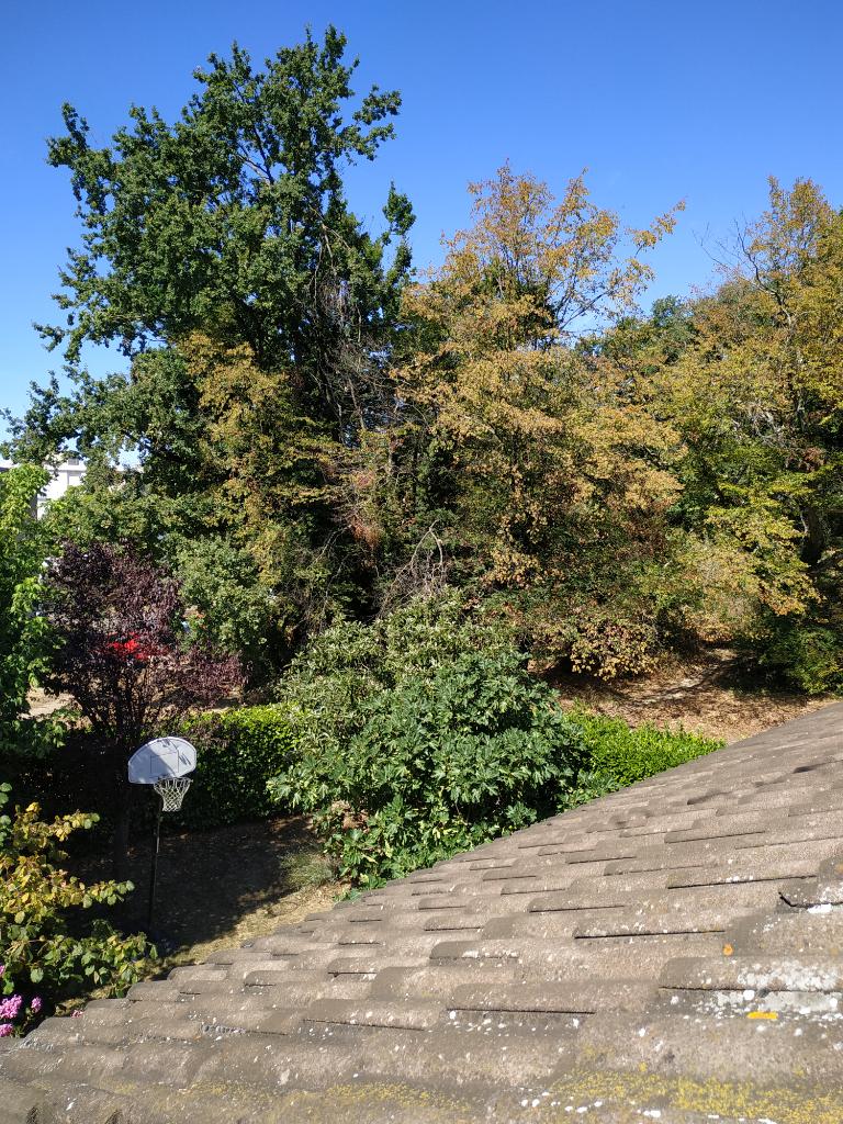

Vers le Pilat
rps20200815_150156.jpg -->
Vers le pilat

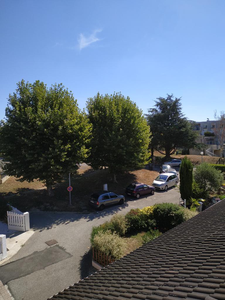

Vers Fourvière
rps20200815_150224.jpg -->
Vers Fourvière

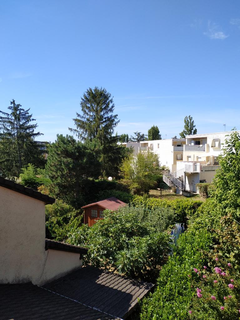

Vers Chambéry
rps20200815_150112.jpg -->
Vers Chambéry

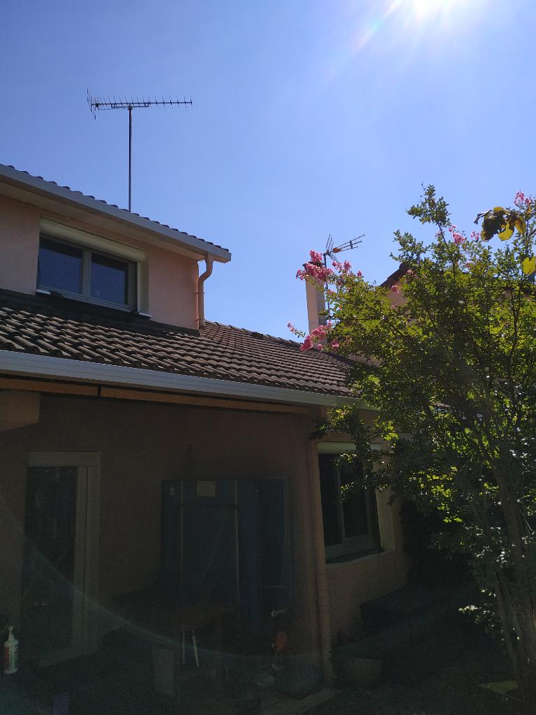

Photo de la nouvelle antenne Wisi EB677LTE
rps20200815_150249.jpg -->

Pour le voisin, il a également des problèmes de réception sur certaines chaînes mais je n'en sais pas plus.
Il m'accuse d'ailleurs d'être à l'origine de ses problèmes, même si il n'y connait absolument rien, qu'il n'ai jamais monté sur son toit ou n'a vérifié aucun branchement.
Il pense qu'il est branché sur mon antenne alors qu'il en a une sur son toit.
Sans rentrer dans les détails, ce sont des personnes âgées qui sont en conflit avec la majorité du lotissement; d'autres voisins et moi-même ont décidé de ne plus leurs adresser la parole pour éviter des embrouilles inutiles.

Bonjour Nikos, :Couc:
Superbes tes photos, merci :D
On dirait que ton voisin a son antenne trinappe qui n'est pas pointée droit vers l'horizon, mais que son antenne est pointée légèrement vers le ciel, que son antenne est pointée vers le dessus des obstacles en face de l'antenne (bâtiment, arbres, etc...).
Là où tu es à Chassieu, tu es un peu dans une cuvette?
Je pensais que tu serais sur un terrain plat avec une vue assez dégagée autour de ta maison.
Au vu de tes photos on dirait que tu as un bâtiment dans la direction du Pilat et que tu as de multiples arbres et un bâtiment vers Fourvière.
Sur tes photos, les tour telecom serait plutôt vers le Pilat, vers Fourvière?
