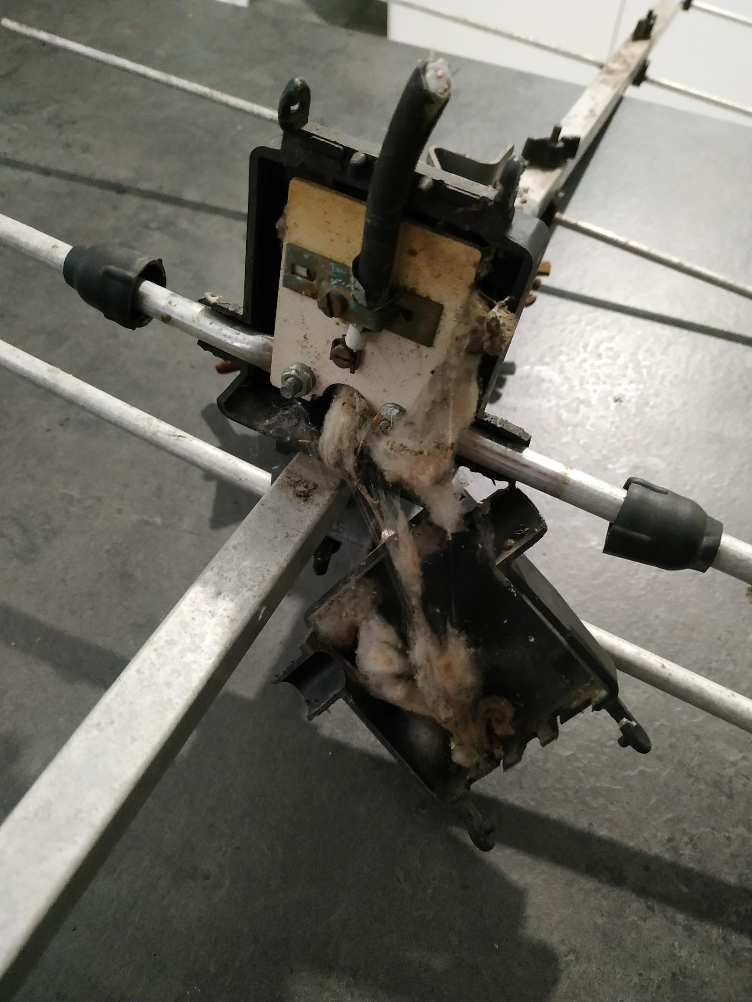

Encore une petite question sur l'antenne VHF qui n'est vraiment pas en bonne état.
De plus, à mon avis, elle n'est pas faite pour être montée en verticale car encore moins étanche dans ce sens là.
J'ai ouvert le boîtier et c'est déjà bien oxydé et j'ai peur que ce soit pire en vertical.
Vous en pensez quoi?
Je vais mettre une photo du boîtier ouvert.

Messagepar nikos69003 » 16 Aoû 2020 14:22
Photo intérieur de boîtier antenne VHF
rps20200816_142049.jpg -->
Photo intérieur de boîtier antenne VHF.

Messagepar bernard7715 » 16 Aoû 2020 15:03
nikos69003 a écrit:J'ai ouvert le boîtier et c'est déjà bien oxydé et j'ai peur que ce soit pire en vertical.
Elle a quel age ton antenne
