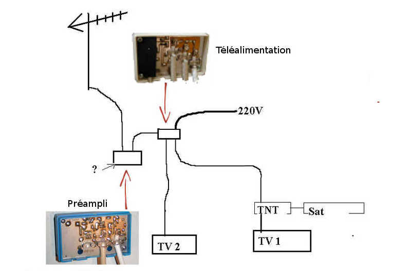

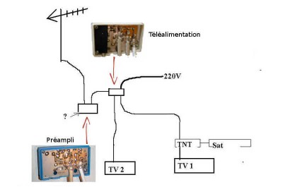

Re: On peut simplifier tout celà !
Messagepar ephaïstos » 19 Mar 2012 23:31
et enfin l'amplificateur derrriere la TV
Ce n'est pas un ampli, c'est l'alim du préampli. Comme elle a deux sorties, on peut la mettre à la place du répartiteur qui ne sert à rien et tu gagneras 3 ou 4 dB sur la TV du bas (pas sur celle du haut).[/quote]

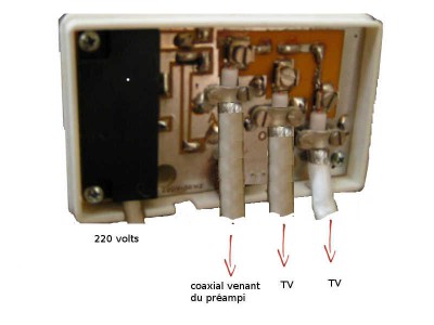

vous dites que c'est l'alim du preampli. Mais je ne vois pas de fil électrique 220v en sortir.
Cordialement.
ephaïstos
Messages: 1
Inscription: 05 Avr 2010 22:30

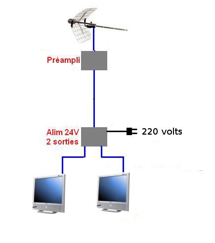

Re: Je ne reçois ni R3 ni R6.
Messagepar bernard7715 » 20 Mar 2012 02:59

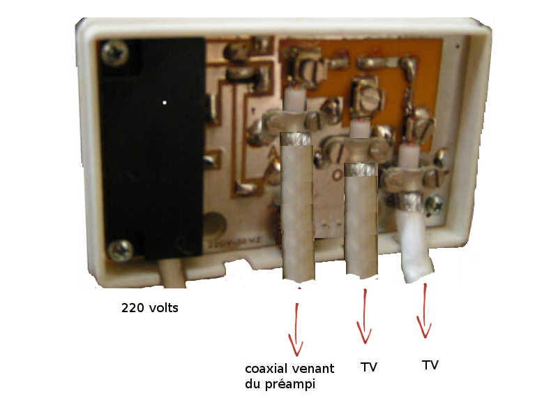

ephaïstos a écrit:vous dites que c'est l'alim du preampli. Mais je ne vois pas de fil électrique 220v en sortir.
Un préampli ne fonctionne pas avec du 22O volts Image, (pour raison sécurité) Mais en 24 volts voir pour certain en 12 volts, le courant passe dans le coaxial du préampli.
Dans ta téléalimentation il manque un pontet serre câble, au niveau des 2 trous au dessus d'ampli.
Donc ce boitier ce connecte comme cela sur l'installation.

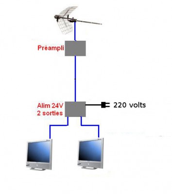

J'ai corrigé un peu ton dessin. Le préampli doit être le plus prés possible de l'antenne.
Le schéma ci dessous est identique.
