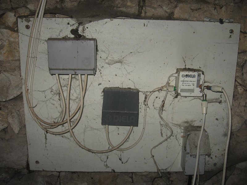

De retour d'expédition de mes combles (ça caille !!!) voila une photo de mon installation.
On voit bien les 3 cables arriver des antennes et 2 cables repartir vers les prises...
Pourrais tu me dire si une ou plusieurs de mes antennes ne servent plus à rien je dois refaire ma couverture et virer la cheminée à laquelle elles sont fixées alors si je pouvais me contenter d'en refixer une seule... :D

Elle est restée dans les combles...et ça est un :_k= vvv

L'antenne du millieu avec les 4 très grandes tiges ne te sert plus à rien pour la TV.
Par contre à l'avenir , tu peux tirer directement un câble entre cette antenne et ton tuner FM de ta chaîne hi-fi pour avoir une meilleur réception radio dans ta maison. :wink:
Les 2 autres antennes doivent te servir pour la télé je pense. :wink:

Messagepar FEEDELE » 10 Jan 2010 20:25
Image étranges ces raccord !!!
Par contre à l'avenir , tu peux tirer directement un câble entre cette antenne et ton tuner FM de ta chaîne hi-fi pour avoir une meilleur réception radio dans ta maison. :wink: .->super je reçois très mal la radio en plus..... si tu m'avais soufflé ça avant que je refase toute mon élec... :mrgreen:
