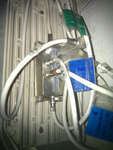

Messagepar julien74 » 04 Juil 2012 12:49
Bonjour , :Couc:
Oui , ce que tu as mis dans la main est bien un filtre.
Oui , tu peux facilement enlever le tien tout seul , ça ne risque rien et tu en as le droit.
Si tu te plantes et que tu enlèves celui du voisin , ça ne va pas l'ennuyer , au contraire , ça va lui permettre d'avoir 12 nouvelles chaînes analogique + la TNT gratuite. De toute façon , tôt ou tard un technicien viendra enlever tout les filtres à la fin de l'analogique pour que les abonnés puissent avoir la TNT , sinon ils n'auront plus la télé. :wink:
Apparemment à ton étage , c'est uniquement les câbles du téléphone et de la fibre optique.
Par contre sur l'autre armoire , on voit que sur la partie gauche , les 2 câbles TV sont branchés directement dans le répartiteur alors qu'à droite , il y a des filtres entre le répartiteur et les câbles TV donc ton câbles TV doit être 1 de ceux que l'on voit à droite.
Pour trouver à coup sûr ton câble , demande à une personne de se mettre chez toi devant la TV allumée sur une chaîne analogique.
Toi , va dans l'armoire que j'ai mis en photo avec ton téléphone portable et débranches 1 des câbles TV de droite , si la TV marche toujours chez toi rebranches le câble TV et ainsi de suite jusqu'à trouver ton câble TV.
Une fois que tu as trouvé ton câble TV , enlèves le filtre et branches le câble TV directement dans le répartiteur et tu capteras enfin la TNT gratuite de Numéricâble + 12 nouvelles chaînes en analogique (genre TV5 , RTL9 , Eurosport , MCM , Canal J , LCI , Planète). :D
