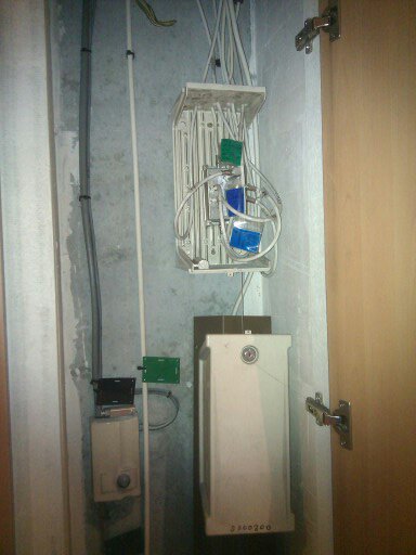

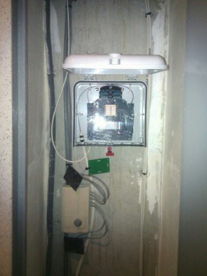

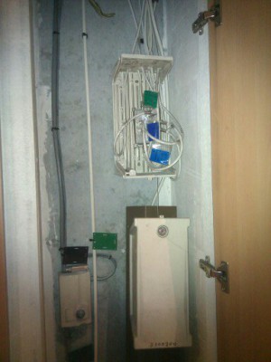

Est-ce que j'ai bien mis la main sur le bon placard ?

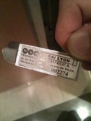

Est-ce que s'est bien un filtre qui a déjà été enlevé ?
Est-ce que je peux enlevé le mien tout seul?
Comme je sais quel est le filtre de chez moi ?
Si je me plante est-ce que ca va ennuyer mes voisins ?
Merci encore !
1340727151696.jpg -->

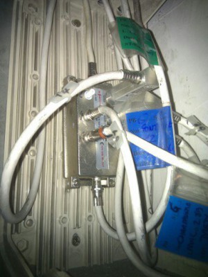

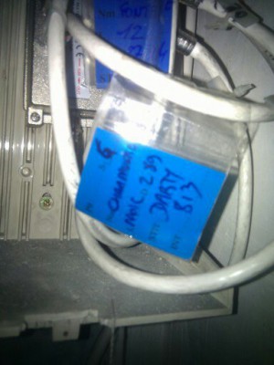

Il y a pas mal d'étiquette sur les câbles qui parte de ce boitier

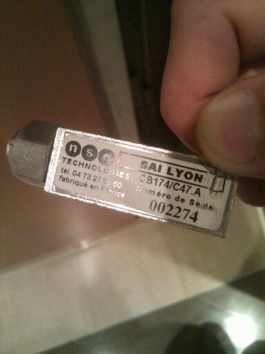

1340727082406.jpg -->
Un filtre ? déjà enlevé...
1340727131172.jpg -->
Zoom

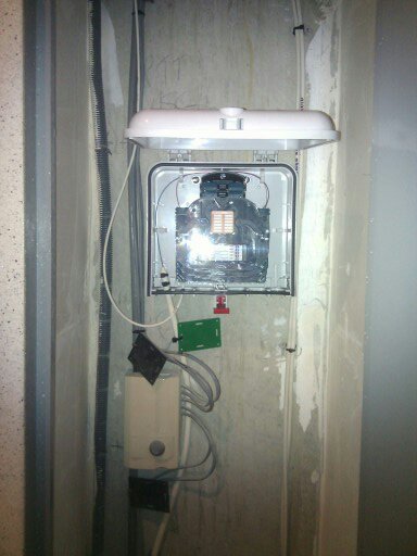

1340727033239.jpg -->
Au RDC j'ai trouvé ca ;

A mon étage il n'y a que ca
