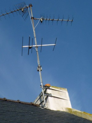

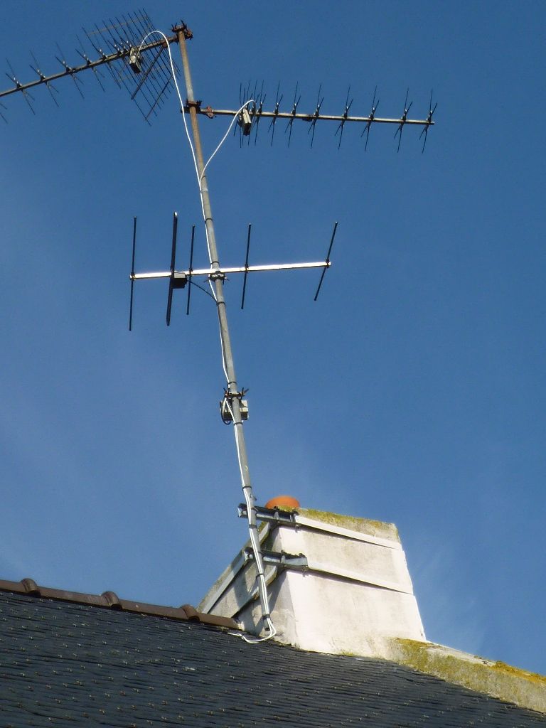

Messagepar ygerault » 18 Aoû 2015 17:14
julien74 a écrit:Bonjour Yves, :Couc:
Ton antenne est amplifiée? :wink:
Pourrais-tu nous faire une photo de ton antenne prise depuis ton jardin ou ta terrasse ou la rue?
Voici la photo demandée - l'antenne concernée est celle du centre, les 2 autres ne sont plus connectées
ygerault
Messages: 11
Inscription: 17 Aoû 2015 08:20
Re: L'actualité sur la réception de TF1 par TNT
Messagepar Anonymous » 18 Aoû 2015 17:53
Manifestement elle a perdu son réflecteur inutile de chercher plus loin.
Messagepar kiki37 » 18 Aoû 2015 18:03
effectivement, elle a perdu son réflecteur :(
Pour éviter de tout démonter, il suffirait peut-être de reconnecter à sa place l'antenne du haut et de tourner le mat pour la mettre dans la direction qu'occupe actuellement celle du milieu...
Messages: 45930
Messagepar julien74 » 18 Aoû 2015 20:37
Merci pour la photo :D
L'antenne du sommet pointe vers Saint Malo? :wink:
As-tu une réception impeccable de D8, France 4, BFM TV, I>Télé, D17 et Gulli?
Il se peut que le soucis vienne d'une propagation exceptionnelle d'ondes venues d'émetteurs TNT anglais lointains qui utilisent aussi le canal UHF 24 qui diffuse les chaînes TF1 SD, Arte SD, TMC et NRJ 12 ce qui brouille ces chaînes françaises.
Le fait qu'il n'y ait plus de réflecteur fait que ton antenne est sujette à recevoir des ondes provenant de derrière (l'Angleterre) alors que le réflecteur aurait (en partie) pu contrer cette invasion d'ondes anglaises.
