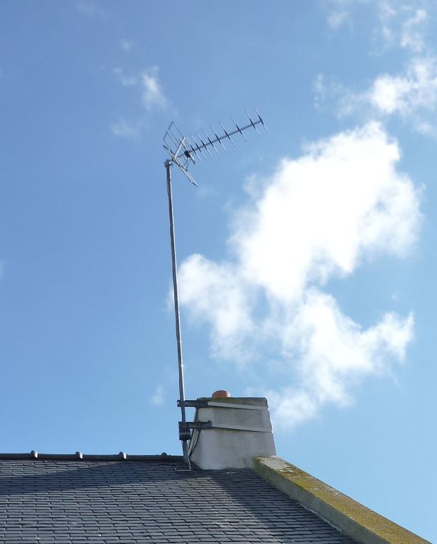

julien74 a écrit:Merci pour la photo :D
L'antenne du sommet pointe vers Saint Malo? :wink:
As-tu une réception impeccable de D8, France 4, BFM TV, I>Télé, D17 et Gulli?
À mon avis ce n'est pas vers Saint Malo que point l'antenne la plus haute. Car cette antenne étant en polarisation horizontale.
ygerault a écrit:En attente du passage de l'antenniste, il m'a dit que cela venait de la mise en service de la 4G.
Il va donc falloir changer l'antenne évidemment et mettre un filtre anti 4G
Si il y a perturbation de la réception TNT dû à la mise en service d'un émetteur 4G LTE800,
Les frais de pose du filtre 4G lte800 sont à la charge de l'opérateur Télécom qui a installé l'antenne 4G.
Ton antenniste doit être au courant de cette procédure

Messagepar ygerault » 02 Sep 2015 10:12
Voici la nouvelle antenne
P1020237.jpg -->
nouvelle antenne installée lundi 31.09.2015

Re: L'actualité sur la réception de TF1 par TNT
Messagepar kiki37 » 02 Sep 2015 10:56
OK, l'installateur a fait le ménage !
merci pour la photo et profites bien de ta bonne réception :wink:
