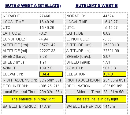

Messagepar kiki37 » 14 Jan 2020 16:43
Eutelsat 5B est très proche d'eutelsat 5A à l'heure actuelle :D
Vu 2350 fois

On n'en est pas encore là, relis ce qui est écrit entre parenthèses, et puis E5WB n'est pas encore en service bien qu'au moment où j'écris il est à la longitude de -4,88, très proche du 5WA qui est à -4,94

ça y est E5WB est à - 5,00 :D
