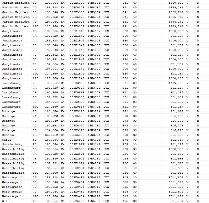

Nouveaux sites d'émetteurs au Luxembourg enregistrés auprès de la « Bundesnetzagentur » pour coordination avec l'Allemagne.
Tous les emplacements sont demandés avec les canaux 7A, 7B, 7C, 7D et 12C.
https://img1.dreamies.de/img/556/b/ymqesizxw2j.jpg
https://img1.dreamies.de/img/279/b/8zbzlnah2dn.jpg
https://img1.dreamies.de/img/728/b/5339ytfay2t.jpg

Messagepar Franck Morin » 17 Sep 2024 08:41
je suis surpris.
est-ce que ça signifie que l'opérateur a déjà été sélectionné ?
d'où viennent ces informations de sites côté Luxembourgeois ? du gouvernement ?

Re: [Topic unique] La RNT au Luxembourg
Messagepar DABär » 17 Sep 2024 17:08
Bonjour Franck,
Je ne le crois pas.
Je ne sais pas d'où viennent ces demandes. Mais ils devraient probablement provenir d’un organisme officiel, sinon ils ne seraient pas acceptés pour la coordination du côté allemand.
Étant donné que le délai est assez court pour fournir des systèmes de transmission supplémentaires conformément au cahier des charges en plus des sites déjà établis à Hosingen, Dudelange et Napolëonsgaard, des sites possibles ont peut-être déjà été sélectionnés lors de discussions avec les candidats potentiels afin de commencer coordination avec les pays voisins maintenant pour pouvoir le faire. Ces enquêtes auprès de la « Bundesnetzagentur » ne sont pas contraignantes, mais révèlent souvent les projets des pays voisins.
Le dossier de la coordination contient également des informations sur les (nouveaux) emplacements et les (augmentations) de la puissance des faisceaux des systèmes émetteurs en France, près de la frontière avec l'Allemagne. Une grande partie de ces mesures seront probablement mises en œuvre, mais d’autres ne le seront pas.

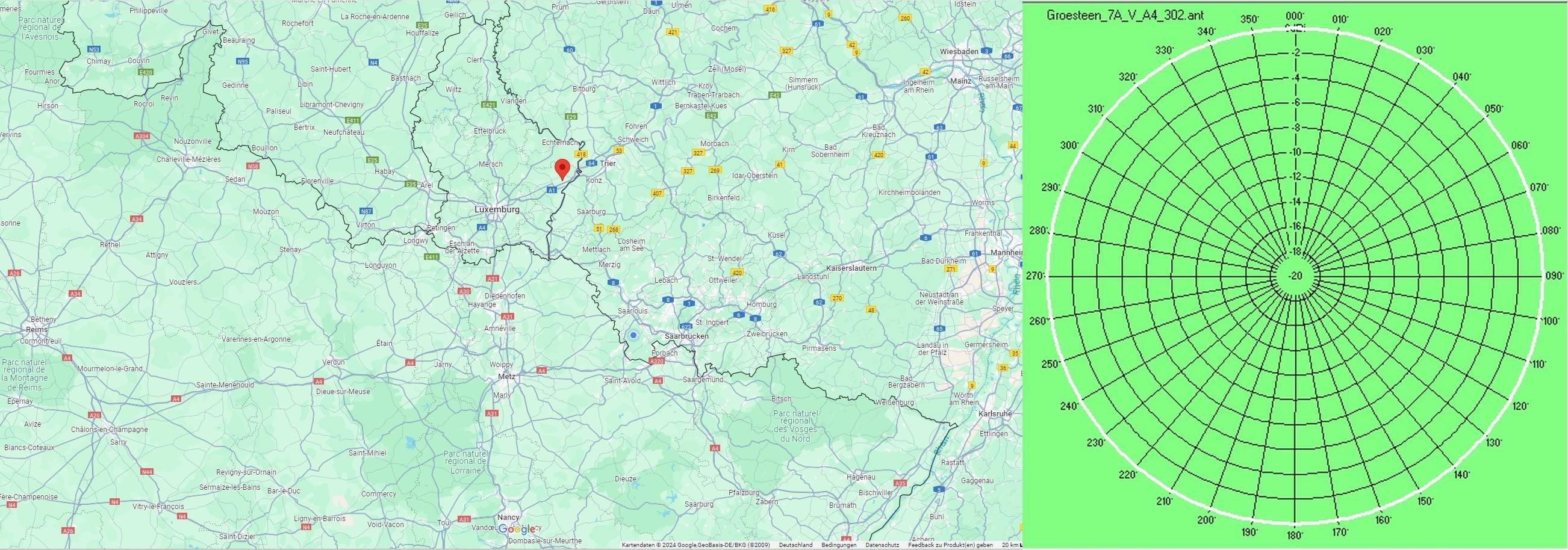

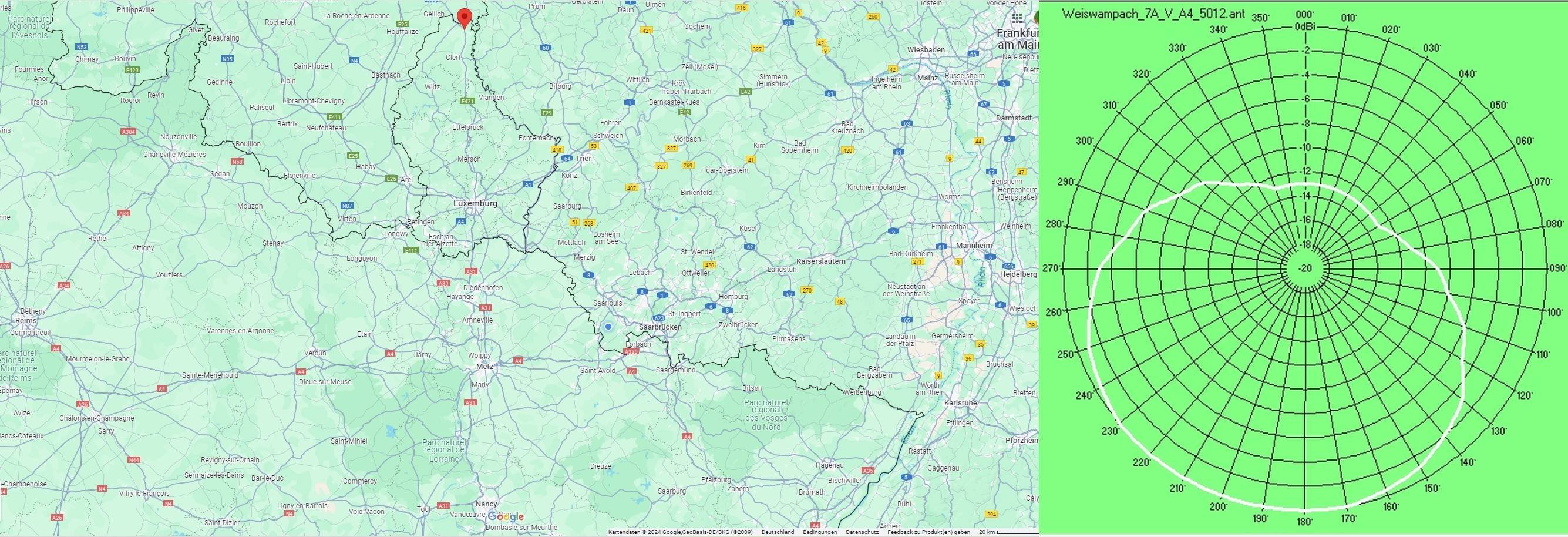

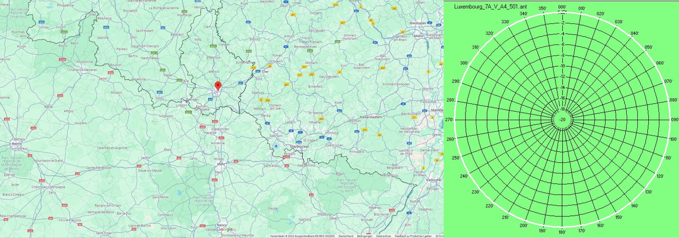

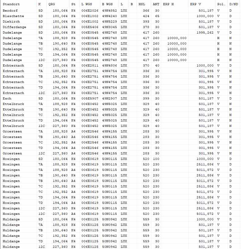

Messagepar DABär » 30 Sep 2024 11:18
Aujourd'hui, de nombreuses demandes de localisation d'émetteurs ont été adressées par le Luxembourg à la "Bundesnetzagentur" pour une coordination avec l'Allemagne.
Toutes les demandes se trouvent dans les images.
Vu 1306 fois
Vu 1306 fois
Si vous souhaitez un diagramme de rayonnement d'un emplacement ou un lien Google vers l'emplacement de l'émetteur, vous pouvez le demander ici et je publierai les données pertinentes ici.
Messagepar Franck Morin » 30 Sep 2024 13:34
Merci.
j'imagine qu'on doit avoir la même chose à peu près dans le fichier texte qu'on trouve ici, zippé en date du 29 septembre 2024 ?
(diagramme de rayonnement y compris, il suffit de retrouver les bons champs au bons endroits)
https://www.bundesnetzagentur.de/SharedDocs/Downloads/DE/Sachgebiete/Telekommunikation/Unternehmen_Institutionen/Frequenzen/OffentlicheNetze/Rundfunk/Senderdaten/SendedatenTDAB_zip.zip
2 lignes extraites pour l'exemple:
TDARJardin Napoléon 7D 194.064K4 005E531149N5058005E530949N5054LUX 541 40 0 33.0 VN 33.0 33.0 33.0 33.0 33.0 33.0 33.0 33.0 33.0 33.0 33.0 33.0 33.0 33.0 33.0 33.0 33.0 33.0 33.0 33.0 33.0 33.0 33.0 33.0 33.0 33.0 33.0 33.0 33.0 33.0 33.0 33.0 33.0 33.0 33.0 33.0 241 153 161 148 127 146 101 99 121 159 174 177 191 210 212 234 241 232 226 216 211 192 165 132 120 111 102 115 123 136 156 160 154 157 174 174 1471M54X7XFFLUX148876229.09.2024
TDARJardin Napoléon 12C 227.360K4 005E531149N5058005E530949N5054LUX 541 40 0 33.0 VN 33.0 33.0 33.0 33.0 33.0 33.0 33.0 33.0 33.0 33.0 33.0 33.0 33.0 33.0 33.0 33.0 33.0 33.0 33.0 33.0 33.0 33.0 33.0 33.0 33.0 33.0 33.0 33.0 33.0 33.0 33.0 33.0 33.0 33.0 33.0 33.0 241 153 161 148 127 146 101 99 121 159 174 177 191 210 212 234 241 232 226 216 211 192 165 132 120 111 102 115 123 136 156 160 154 157 174 174 1471M54X7XFFLUX148877129.09.2024
Messagepar DABär » 30 Sep 2024 14:46
Franck Morin a écrit:Merci.
Bonjour Franck,
oui, c'est le fichier avec lequel j'ai préparé la liste.
