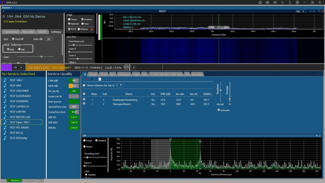

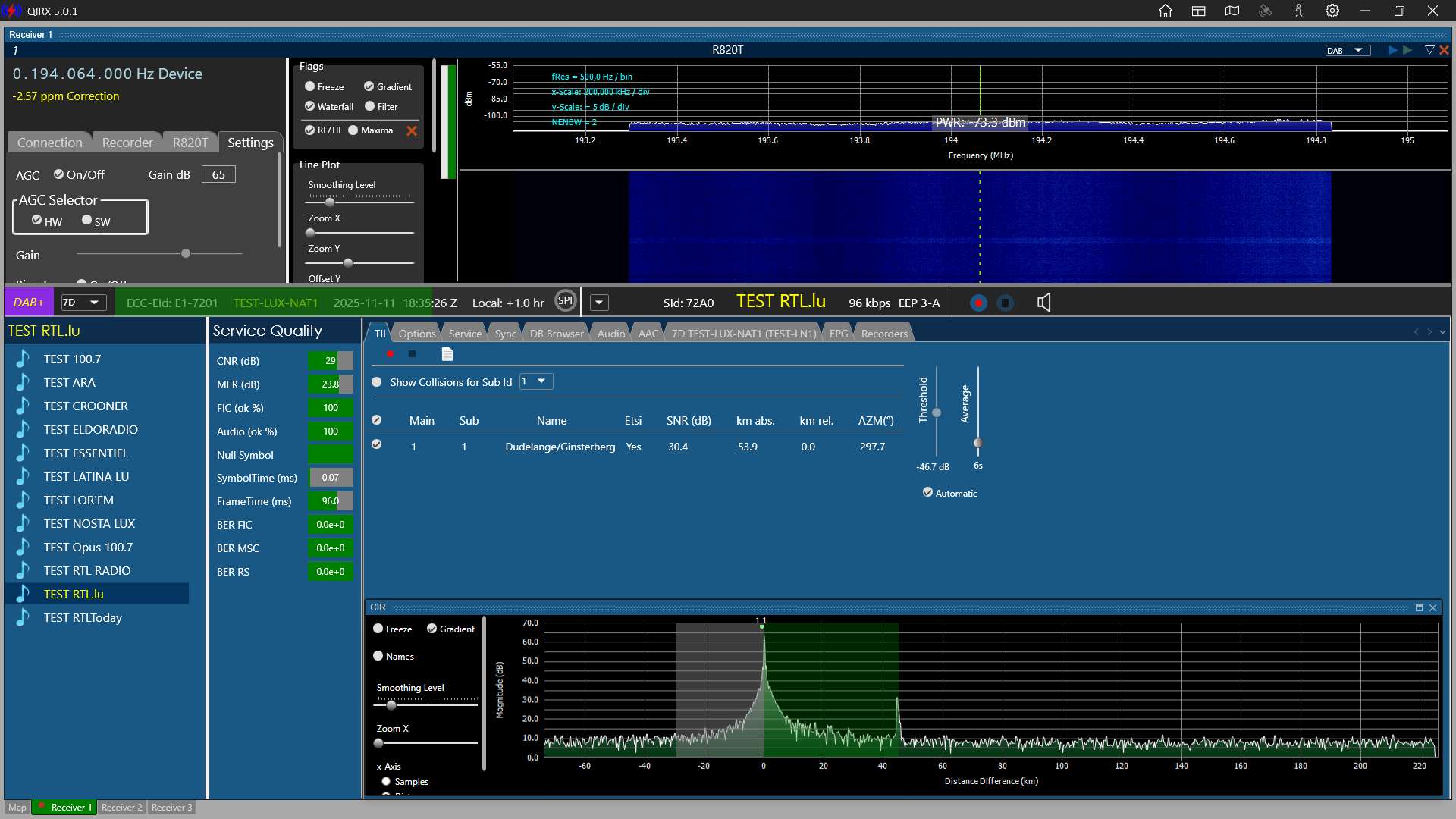

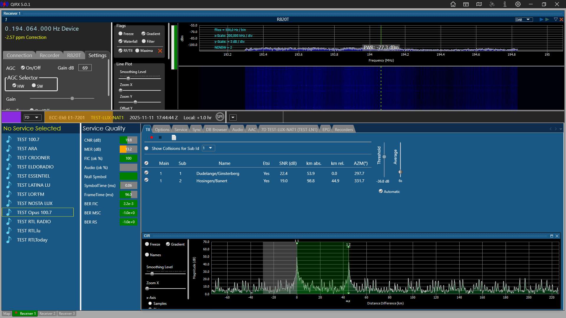

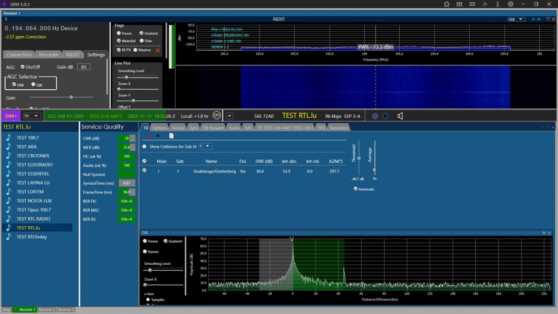

Quelques tests avec AbracaDABra et antenne Televes sur un point haut des Ardennes Françaises à 108kms de Dudelange ( Les Vieux Moulin de Thilay) ainsi qu'avec le Majority.
Le tout biensur en polarisation H, réception plutot impressionnante avec 32,1dB contre 12dB si je passe l'antenne en pol V.
A l'heure actuelle, seul Dudelange est actif ( TII 1 - 1 ). d'autres tests seront prévus lorsque Hosingen et Jardin Napoléon seront actifs qui eux seront en pol V, le croisement des polarisations devraient donner un résultat assez interessant dans le réseau SFN.

C'est difficile à dire. Mon antenne logarithmique par longueur d'onde, orientée horizontalement, me donne ces valeurs de réception de Dudelange,
mais seulement lorsqu'elle est placée derrière un simple mur dans les combles aménagés, et non derrière une vitre.
Étant donné que Hosingen émet verticalement et que je n'obtiens des valeurs de réception acceptables de l'émetteur Hosingen que lorsque l'antenne est alignée verticalement, le bon niveau de signal de Dudelange est perdu.
Le meilleur signal est celui de Hosingen avec une fenêtre ouverte.
Je ne pense pas qu'un autre émetteur sur le canal 7D au Luxembourg, SFN, « améliorera » le signal de Dudelange pour moi.
