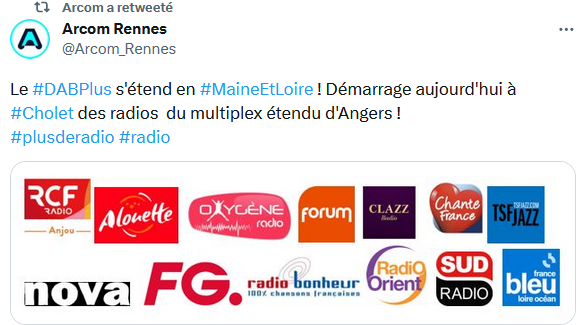

Selon FMNet, il semblerait que l'émetteur de Cholet a été mis en route pour le mux Angers étendu
rod.b
Messages: 357
Localisation: Cachan (94)
Re: [Topic unique] La RNT (DAB+) à Angers
Messagepar Franck Morin » 29 Juil 2023 01:03
oui, et l'Arcom l'a confirmé ce vendredi.
https://twitter.com/Arcom_Rennes/status/1684941622935453697
