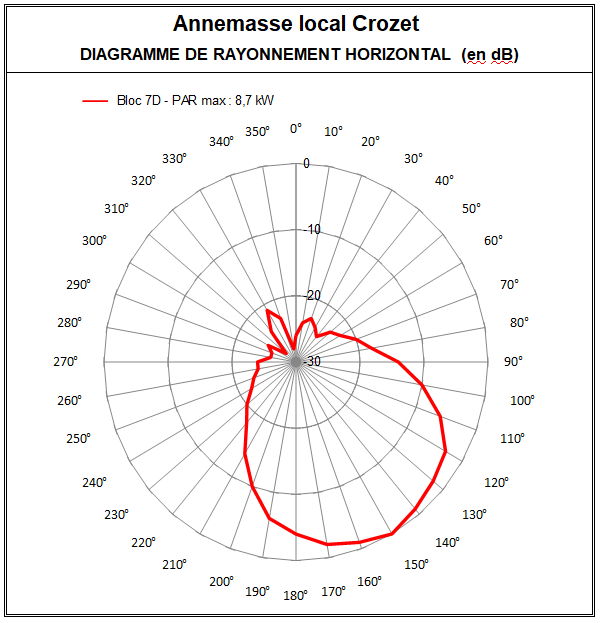

Bonsoir, l'émetteur Digris utilise 4 antennes logarithmique dont la particularité est de n'envoyer aucune puissance vers l'arrière avec une atténuation arrière de 25 à 30 db soit 250 à 400 fois moins de puissance !
Pour le local de Bourgoin-Jallieu, le même type d'antenne sera vraisemblablement utilisé, quand je .mesure ce qui reste de signal sur le chambery local côté Nord Isere, ça ne porte pas bien loin vers l'ouest ! Je doute fort dune réception confortable sur Annecy avec quelques watts ! A la rigueur sur Aix les bains mais en extérieur...
Compte tenue de l'orientation très directive à 240°et d'un faisceau probablement très étroit ( idem celui du Crozet pour Annemasse local ?), les échos permettant une réception arrière me semblent très incertaine, les sommets dépassant 1500 m étant inexistant dans cet azimut 240....
Le contour de l'allotissement très étroit pour ce secteur de Pont de Beauvoisin vu du Mont du Chat n'autorisera pas un rayonnement large comme pour l'allotissement local de Chambéry...

On peut s'aider de l'émetteur FM de France Bleu Isère 99.1 FM qui émet depuis le Mont du Chat, depuis le pied du pylône métallique avec 2 antennes FM directives en polarisation verticale braquées vers le Nord Isère (La Tour du Pin / Bourgoin) comme on peut le voir sur cette photo de Gaël01:
Surtout que depuis 2011 jazz Radio s'est installé à Annecy sur le 99.0 FM donc dans la région d'Annecy si sur l'autoradio on arrive à accrocher le 99.1 de France Bleu, avec en prime le signal RDS alors il y a des chances d'attraper le DAB+ de Bourgoin du pylône Digris du Mont du Chat.
Mais ces chances sont faibles car si en FM les ondes passent encore un peu à l'opposé de la direction visée par l'antenne d'émission, en DAB+ c'est plus radical on reçoit beaucoup moins bien voir pas du tout, de ce point de vue ça ressemble aussi à la TNT.
