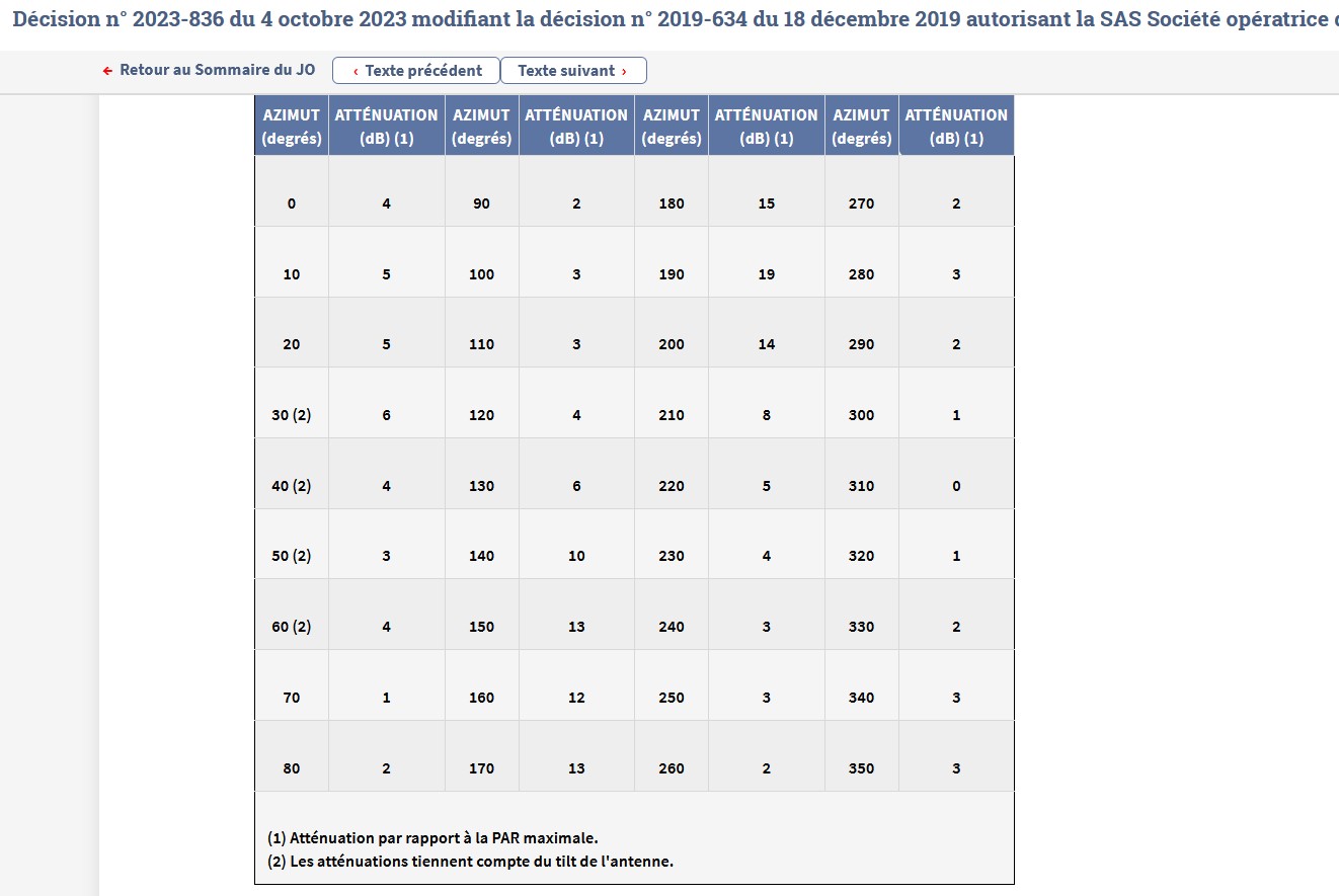

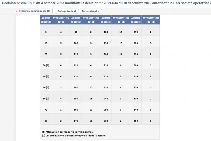

Messagepar HMT38 » 04 Nov 2023 13:11
Bonjour, les indications d’atténuations sont conformes à ce qui a été publié au journal officiel (voir capture d'écran).
Attention cependant, il y a un "TILT" ou inclinaison vers le bas d'une des antennes panneaux sur Annemasse entre l'azimut 30°et 60. Cela signifie que la puissance maximale rayonnée est dirigée vers le bas dans cette direction et non à l'horizontal. Pour les auditeurs vers Thonon les bains par exemple cela signifie qu'il y a une plus forte atténuation. Il faudra attendre l'extension du réseau avec les émetteurs de Gex Mont Rond (peut-être), Thollon les Mémises sans doute pour avoir une couverture totale sur le Chablais côté lac. On doit limiter au maximum nos émissions vers la Suisse...
On retrouve cette même configuration sur Boulogne sur mer avec l'Angleterre en face...
HMT38
