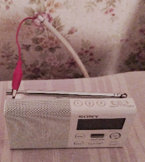

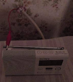

On peut déjà tester une antenne de toit sur un récepteur à prise téléscopique.
Un cable coaxial avec la bonne prise coté antenne de toit et une prise croco (tresse en l'air) à pincer sur l'antenne téléscopique.
Si cela fonctionne dans ces conditions, alors le signal sera suffisant pour un récepteur avec prise d'antenne.

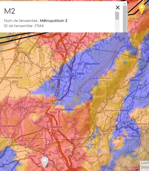

D'après les couleurs de ces prévisions, le Sappey devrait être couvert par l'émetteur de Cercier, non ?

Sur la carte de Cercier, les zones en rouge ce sont les zones où l'émetteur est à portée optique (Cruseilles, Cercier, Jussy).
On remarque que pour Cruseilles il y a déjà des zones d'ombre sur la carte.
En quittant Cruseilles par le Nord Est on remarque sur la carte que l'on passe très vite dans la zone coloriée en jaune à hauteur du Lac des Dronières et ça se poursuit à Vovray et au Sappey toute cette zone en jaune correspond à la zone où la montagne du Salève masque la vue vers l'émetteur de Cercier.
A Vovray on voit parfaitement bien la tour telecom d'Annecy le Vieux où se trouve les émetteurs DAB+ d'Annecy.
Par contre au Sappey on ne la voit plus car le plateau des Bornes masque la vue, cependant les ondes passent un peu au-dessus de ce plateau, ma réception de Radio Semnoz 91.5 est mauvaise, la réception de Skyrock 94.8 est moyenne, seule la réception de Séquence FM 107.1 est bonne.

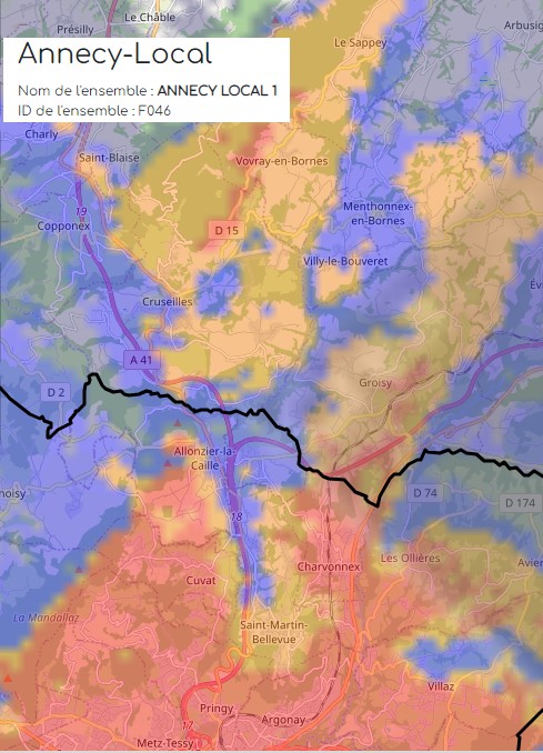

Oui effectivement comparée à Vovray, la position du Sappey est moins favorable pour la DAB, cette couleur jaune pour la réception d'Annecy-Local le montre également. Attendons de voir lorsque les M1 et M2 auront démarré :Couc:

Ta carte d'Annecy local correspond un peu à la réception TNT du R1 sur le canal UHF 48 de l'émetteur d'Annecy La Jeanne.
Vovray est très bien couvert mais en allant en direction du Sappey le plateau des Bornes masque le réémetteur TNT de La Jeanne mais aussi l'émetteur FM/DAB+ d'Annecy le Vieux Chanteloup.
