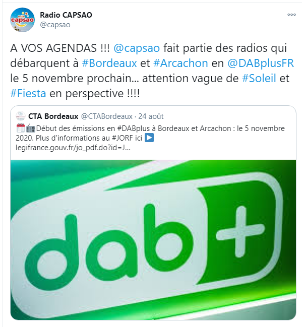

Messagepar Franck Morin » 05 Déc 2020 18:32
sur twitter, Capsao avait bien annoncé qu'ils seraient présents à Arcachon !
https://twitter.com/capsao/status/1298284804321026054
