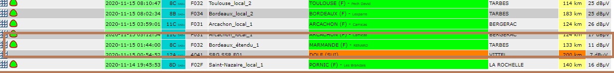

Messagepar dj54 » 16 Nov 2020 09:48
d'apres DX Radio by FMNET on peu voir que marmande est actif je ne comprends plus rien
marmande.jpg -->

Re: [Topic unique] La RNT (DAB+) à Bordeaux
Messagepar Test » 16 Nov 2020 13:02
dj54 a écrit:d'apres DX Radio by FMNET on peu voir que marmande est actif je ne comprends plus rien
Etonnant, en effet :shock: :gratt:
Si on considère que le fichier FMNET est correct, l'opérateur a oublié qu'il avait demandé l'abrogation de son autorisation d'émettre à Marmande et n'a pas tenu compte de la décision du CSA en pensant qu'elle arriverait plus tard.
Encore un mystère du DAB+, si quelqu'un à une idée...
Test
Messages: 4295
Messagepar julien_24100 » 16 Nov 2020 15:45
C'est quand même tout un mystère cette histoire on nous parle d'abrogation et quelques heures après FMNET indique une réception distante de cet émetteur de Marmande sur l'un de ses capteurs ; je ne peux qu'y voir une erreur de leur part !
