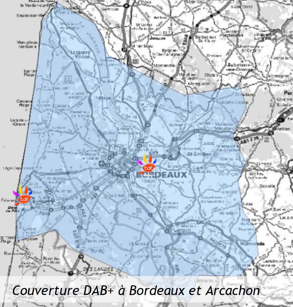

https://www.lalettre.pro/TDF-demarre-la-diffusion-du-DAB-a-Bordeaux-et-Arcachon_a24478.html
Depuis ce 5 novembre, les agglomérations de Bordeaux et d’Arcachon bénéficient du DAB+ : la radio numérique. En complément de la radio FM, TDF diffuse donc désormais en DAB+, vingt-six radios à Bordeaux et treize radios à Arcachon.
Pour permettre la diffusion de ces nouveaux services, les équipes de TDF ont réalisé de nouvelles installations techniques complètes dans des délais serrés : deux mois Ces travaux ont consisté à installer un nouveau système antennaire sur chacun des deux sites de TDF concernés ainsi qu’une cellule de multiplexage et les émetteurs associés.
Par ailleurs, des travaux d’adaptation des infrastructures (en termes d’énergie et de ventilation notamment) ont dû être réalisés. Pour garantir la couverture, TDF assure la diffusion en DAB+ depuis ses émetteurs de Bordeaux, situé à Bouliac, et de Camicas à la Teste-de-Buch. L’émetteur TDF de Bordeaux-Bouliac diffuse déjà la radio FM et la TNT (Télévision Numérique Terrestre) et héberge des équipements de réseaux mobiles pour toute l’agglomération bordelaise. L’émetteur TDF de la Teste-de-Buch est l’ancien centre radio maritime de Camicas. TDF diffuse la radio FM et assure l’hébergement de réseaux mobiles sur ce site.
Partenaire industriel des éditeurs, TDF est à la fois opérateur de multiplex, à travers sa filiale RMux, et expert technique.
L’opérateur propose à ses clients une offre de bout en bout : collecte des programmes, encodage, multiplexage, transport et diffusion au format DAB+. Pour garantir la continuité du service et une qualité optimale, TDF s’appuie sur son excellence opérationnelle en matière de diffusion de la radio et de la télévision.

:arrow: Ne pas oublier que l'obligation de couverture d'un allotissement n'est que de 40% lors du démarrage de la diffusion en DAB+.
Malheureusement de nombreux auditeurs méconnaissent ces conditions et font des conclusions hâtives lorsque la réception est impossible ou imparfaite en comparant avec ce qui se fait habituellement en FM où, dès le premier jour de diffusion, la couverture correspond intégralement à la zone prévue.
