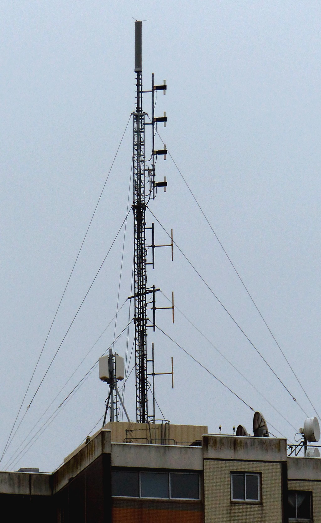

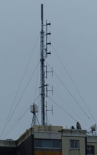

Messagepar FabFAMAL » 13 Déc 2024 09:04
Je suis repassé par Hérouville hier, j'en ai profité pour prendre des photos du site du Quartier de la Haute Folie. Effectivement le mat a bien été rehaussé avec la TNT et le DAB en haut, et la FM en bas.
On passe de 3 dipôles DAB à 4.

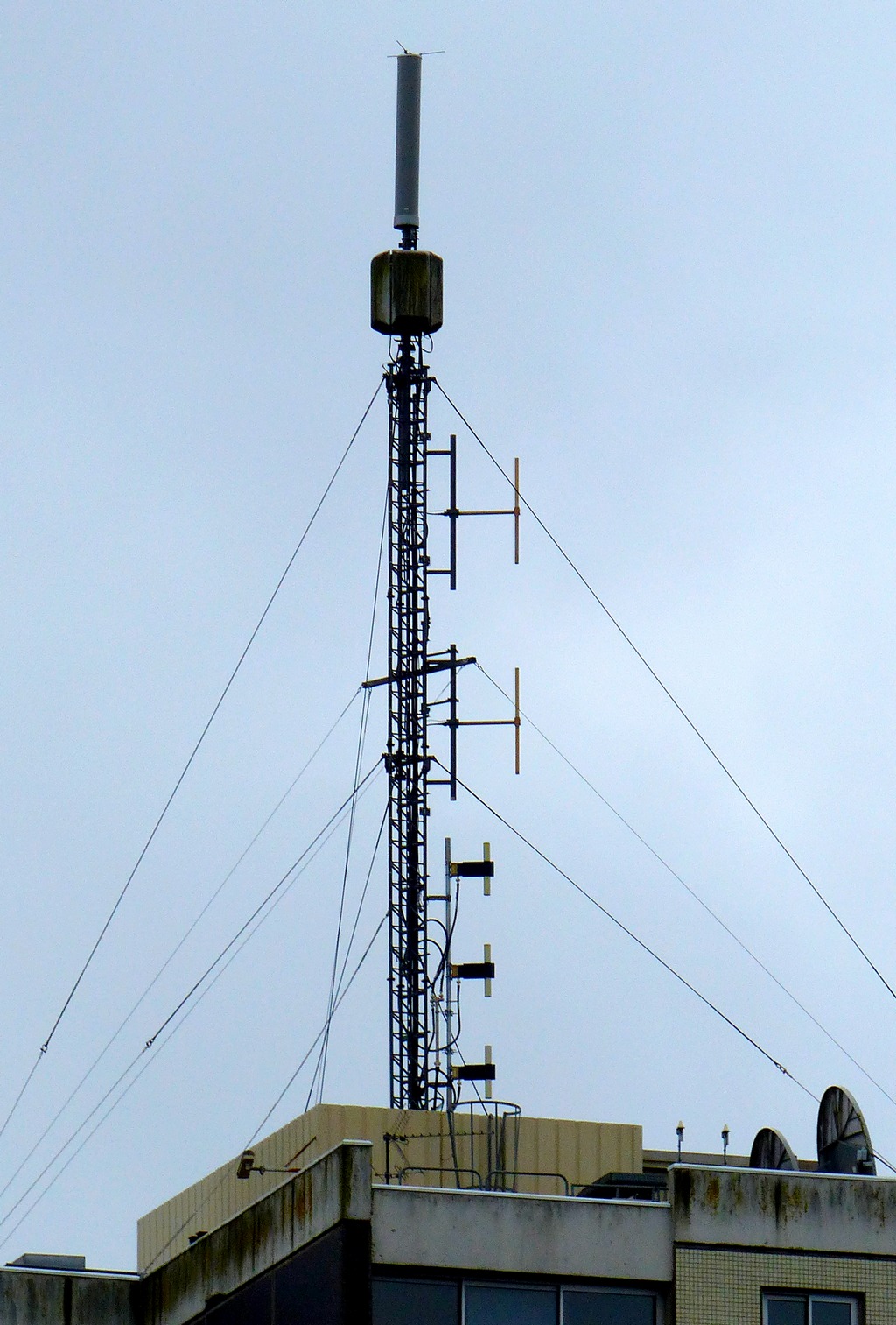

On aperçoit aussi les antennes panneau provisoire de la TNT (qui ont du servir pendant la bascule sur le nouveau mât).
Vu 732 fois
Image en grand format ici
Pour info, précédemment on avait cette configuration provisoire ici.
Fabien
