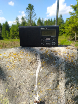

Vu le positionnement de l'émetteur de St Flour, il m'a semblé judicieux de tester ma réception du Clermont Etendu 5B dans le secteur du Mt Mézenc.
Tests effectués avec mon SONY XDR-P1DBP, antenne≃37cm.

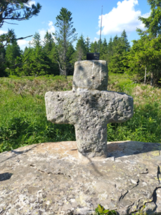

Je suis allé à pied tester la chose juste à coté du Mt Mézenc sur le Mont d'Alambre précisément à la croix de la Plonge:
Vu 683 fois
- c'est à l'abri du 5B de Marseille par le monticule culminant du Mont
- c'est peut-être aussi à l'abri du 5B de Lyon par le massif forestier
- c'est dans une saignée entre les arbres pas forcément bien orientée vers St Flour, mais cela vaut le coup d'essayer

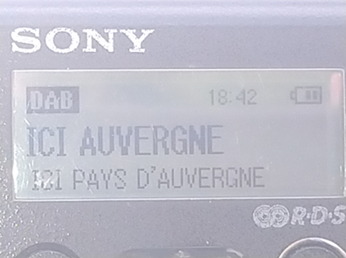

Vers 17h30, le 5B de St Flour (quel autre sinon) est accroché, ICI Auvergne entre autres moins spécifiques à la région est ajouté à la liste.
Vu 683 fois
Mais impossible de le retrouver après plusieurs tentatives quelques minutes après.

En VERT en face d'un flanc de montagne sans arbre où je récupêre ICI Auvergne stable pour peu que je garde l'antenne bien verticale
