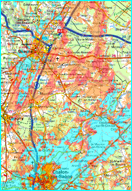

HMT38 a écrit:Bonjour Test, je tiens mes infos d'une source sûre participant aux études de sites et zones de couverture attendue. Avec les presque 30 km qui séparent le site de Bissey sous Cruchaud près de Chalon et Beaune ce malgré les 6,5 kW de puissance, les 30 db d'écart sont largement dépassés avec les 4 kW du M2 diffusant sur Beaune. En l'absence de cet émetteur le cahier des charges avec 54 db microvolts de champ serait respecté pour une écoute en mobilité.
Oui le cahier des charges à 54dBµV/m est respecté tout juste sur la zone de Beaune ce qui empêche toute couverture indoor de bonne qualité sur cette agglomération.
L'autoroute A6 entre Nuits Saint-Georges et Chagny n'était pas couverte. Même l'intérieur de Chalon-sur-Saône n'était pas couvert. Le site de Chalon n'est pas un bon site à la base, la couverture est complètement mitée. Les cartes de r+d.io/FMNET ne prennent pas en compte le sursol (bâtiments, forêts etc...)
Pour les zones "brouillées" à Beaune elles ne le sont pas car le champ était inférieur à 54dBµV/m à 1,5m avant l'ajout de l'émetteur de Beaune. Je peux affirmer que l'ajout de l'émetteur de Beaune est là à 99% pour avoir une continuité de couverture entre Dijon et Chalon.

Attention Julien, j'ai parlé de seuil de réception, pas de trou de couverture :) En DAB, les récepteurs ont un seuil de réception bien plus faible que 54dBµV/m. Pour la FM, je n'ai pas testé le site TWC.
