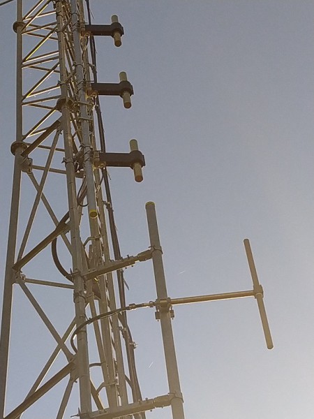

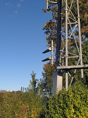

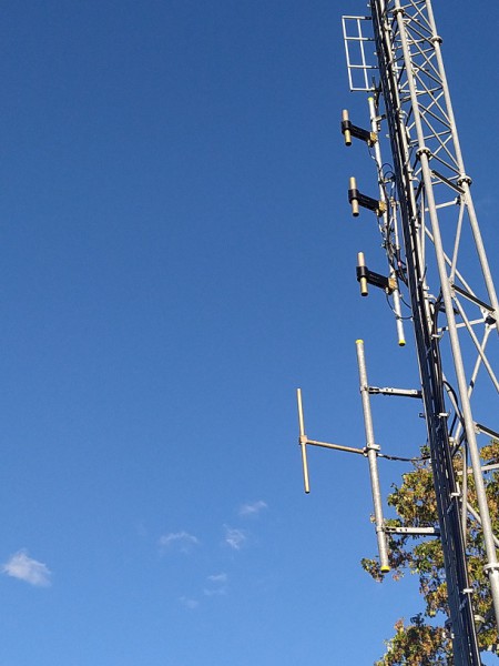

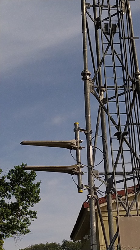

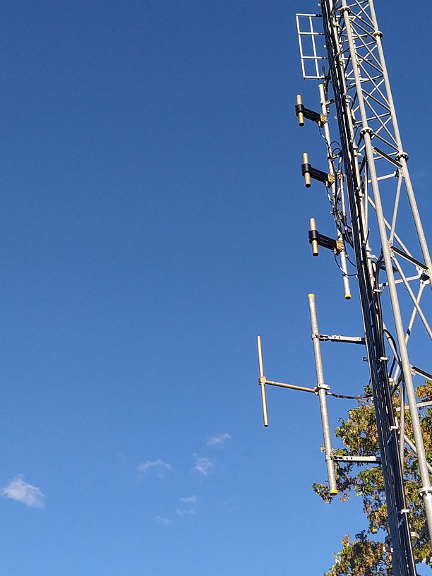

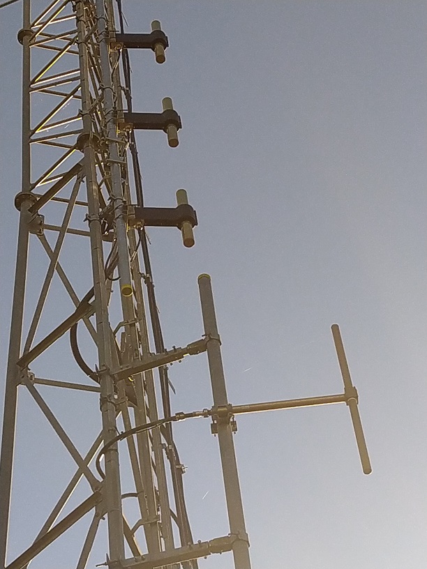

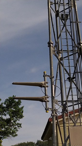

Ca bouge sur le pylone de la Tour Du Pin
On avait une autorisation d'emettre en DAB+ vers le Nord-Nord Ouest (300 degrés) depuis le 15 Mars 2022,
mais quoi qui puisse être lu par ci par là: aucun test. aucune émission sur le 5D.
En fin d'après midi. petite visite vers le pylone à une encablure du chateau du Pin:
Avant, au pied du pylone
IMG_20220604_182034 reduite.jpg -->
Situation d'origine
Le dipole FM est descendu ...
Vu 1060 fois
pour faire de la place à trois nouveaux aériens
IMG_20221002_175135 réduite.jpg -->
A contre jour
IMG_20221002_175219 Réduit.jpg -->
A contre jour
coté dimensions ca a l'air de correspondre ...
