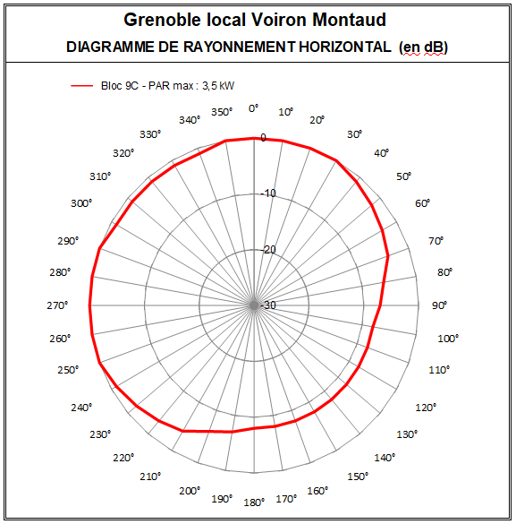

Situation au 23 Mai 2022 sur le pylône Dab de Montaud.
A voir donc si cela a bougé depuis.
28/19/13Est+Strong_SRT7004
13/19Est+HDLine_HD-310S

Il n'y a qu'un seul jeu de dipôles pour le DAB.
Je ne pense pas qu'il y ait eu un rajout pour orienter le 5D du Grenoble étendu différemment de Grenoble local.

Le mux local et le mux étendu de Grenoble sont diffusés par les mêmes antennes et avec les mêmes puissances à Montaud comme à Seyssin.
Les 4 dipôles sont orientés Nord Ouest pour faire simple mais avec un diagramme de rayonnement très ouvert tant vers le Nord Est (Voiron) que vers l'ouest.
IL est vrai que le local déborde largement en dehors de sa zone de diffusion prévue vers Voiron uniquement avec cette configuration d'antennes.
Je vois sur la photo une antenne log périodique au dessus des 4 dipôles et orientée vers Voiron. Y aurait-il eu des modifications techniques pour que le 9C Grenoble local soit diffusé uniquement vers Voiron avec une nouvelle antenne ? Ce serait logique et en conformité avec ce qui était prévu. Cela expliquerait pourquoi le 5D est mieux reçu vers le Pilat que le local.
D'après ta localisation en Haute Savoie c'est l’émetteur de Montaud qui semble privilégié en réception.
Avec l'altitude du lieu et les hautes pressions actuelles qui privilégient la propagation, n'y aurait-il pas un autre émetteur lointain qui interfère avec le 5D étendu de Grenoble ?
