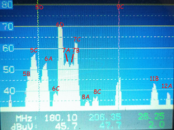

Ce WE j'ai pu refaire le spectre DAB+ sur une prise de la maison vers Morestel.
Vu 1129 fois
Les curseurs sont placés:
- a gauche sur 5D Grenoble Etendu -> 45.7 dBuV
- a droite sur 9C Grenoble Local -> 47.7 dBuV
Pour Grenoble-Montaud, le local est bien 2 dB plus haut que l'étendu !
J'en ai profité pour repérer tous les canaux visibles sur le spectre (mais par forcément recevables)
J'ai eu mieux dans le passé: Annemasse local et Annecy Local reçus
5B Lyon Local2
5C Bourgoin local
5D Grenoble Etendu
6A Lyon Etendu
6C St Etienne Etendu
6D Chambery Local
7A M1 Mt Cindre
7B M2 Mt Cindre
7C Annecy Etendu
8A Macon Local
8C M2 Macon
9C Grenoble Local
11B Lyon local
12A Suisse F01 La Barillette
28/19/13Est+Strong_SRT7004
13/19Est+HDLine_HD-310S

Messagepar Senuphile » 11 Fév 2023 12:10
Merci pour tes constatations :D
Pour le 7D Annemasse local c'est depuis l'activation de l'émetteur de Crozet dans l'Ain?
Aucune idée de l'émetteur recu.
Il faut que je me réinstalle QIRX sur un ordi portable pour
discriminer les émetteurs d'un même multiplex.
Première réception d'Annemasse le 14 Mars 2022,
Num. Automobile:
