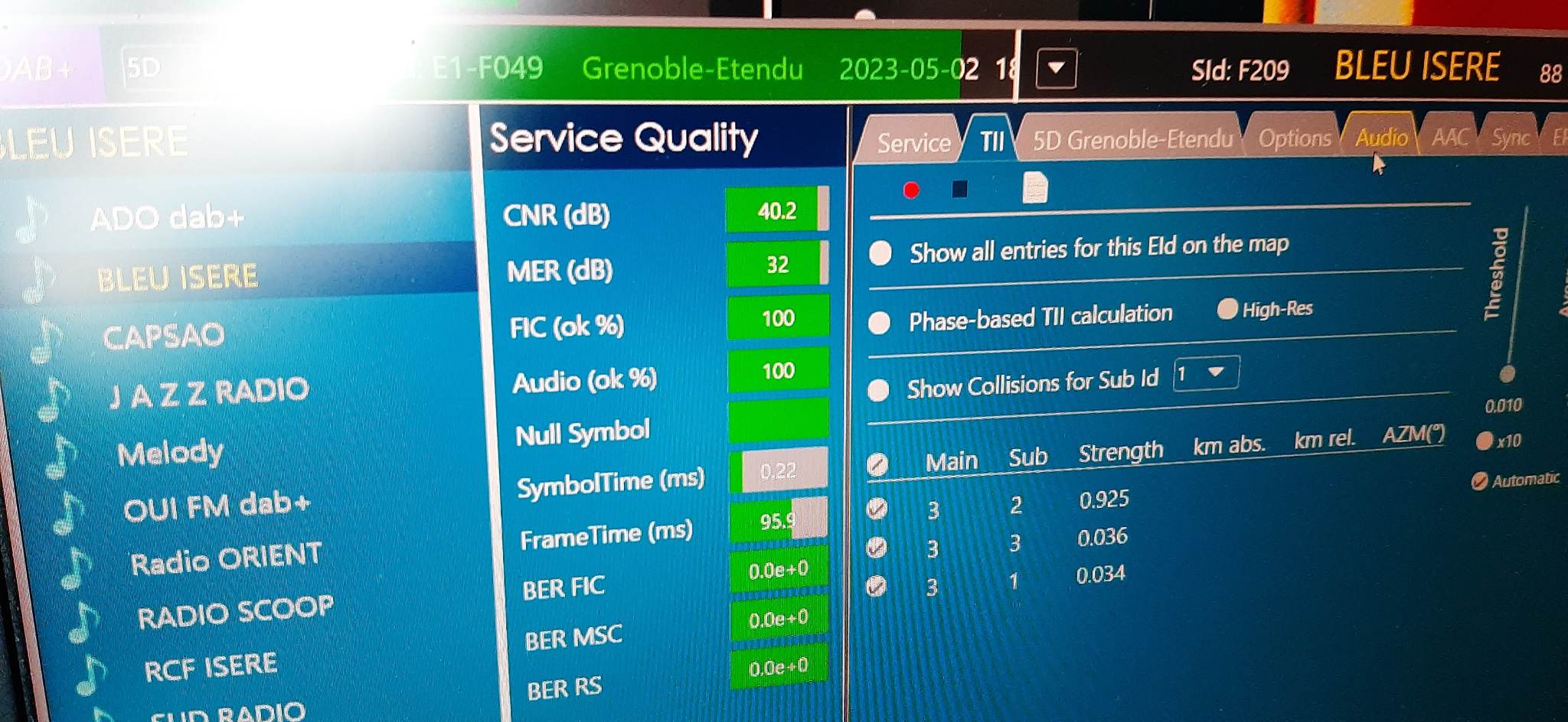

Messagepar FabFAMAL » 03 Mai 2023 07:44
Il semblerait que l'émetteur de La Tour du Pin soit enfin actif (TII : 3-3).
Capture d'un de mes contacts (Lucas Gallone) qui a capté cela sur les hauteurs de Messimy
received_949269346257292.jpeg -->

Est-ce que ton contact Lucas recevait déjà le DAB+ de Grenoble étendu de l'émetteur de Voiron Montaud auparavant, avant la mise en route de l'émetteur de la Tour du Pin? :wink:
Si oui, a-t-il constaté une différence au niveau de sa réception? Un meilleur signal je suppose?
Re: [Topic unique] La RNT (DAB+) à Grenoble
Messagepar FabFAMAL » 04 Mai 2023 12:48
Pas grand changement à priori, en même temps on le voit bien, Voiron est reçu en priorité (3-2), La Tour-du-Pin est reçu mais minoritaire dans le signal (3-3)
