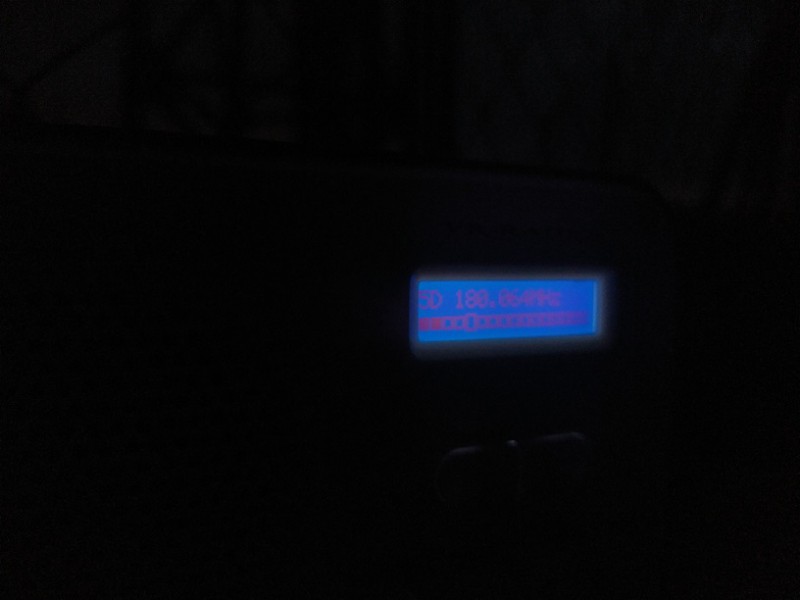

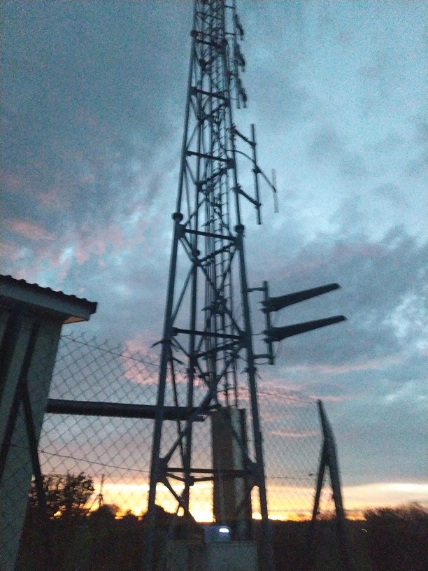

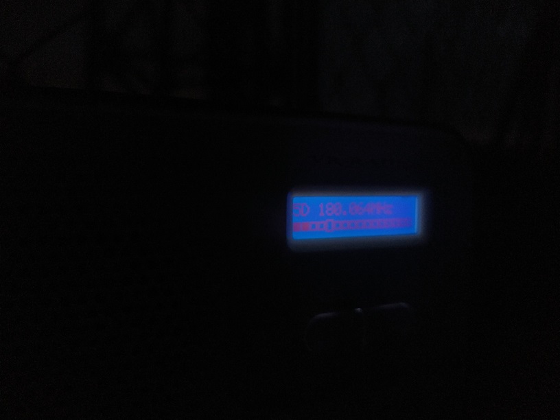

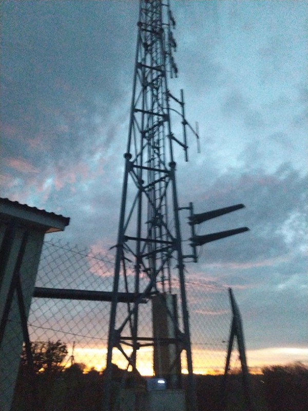

Messagepar Senuphile » 17 Mar 2023 23:05
Test ce soir entre chien et loup au pied de l'emetteur de la Tour du Pin,
multiplex 5D Grenoble Etendu.
Mesure sous Champ Badieu 1.jpg -->
Récepteur DAB+ au pied de l'emetteur
Mesure sous Champ Badieu 2.jpg -->
Niveau mesuré par le récepteur DOR215
Le niveau remonte à 4 barrettes quand on laisse un peu d'air au récepteur.
A une dizaine de metres de l'A43, le signal de l'autre emetteur le plus probable (Montaud)
est à un niveau à peine suffisant pour de la réception OUTDOOR.
Ce soir, l 'emetteur de Champ Badieu Dessus, à quelques mètres au dessus du récepteur, n'est toujours pas fonctionnel
(sinon le bargraphe serait plein pôt à 4+11).
