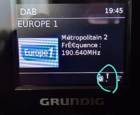

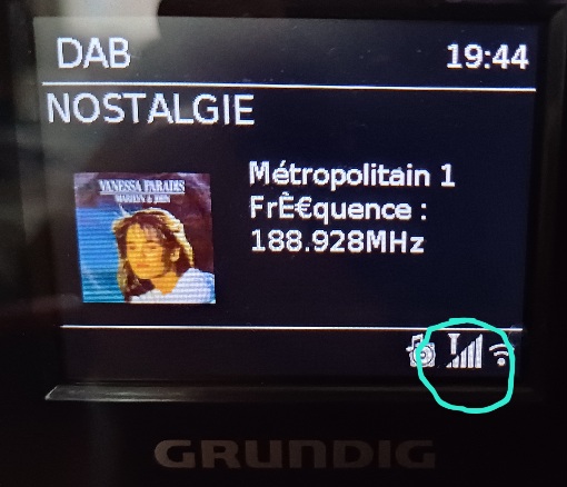

Messagepar Soupe aux choux » 07 Sep 2024 19:29
Effectivement il y a erreur de ma part pour l'émetteur du M2 qui est bien la Combe à Seyssins
Normalement le M1 et M2 passait plein pot mais pour le M2, il n'y plus grand chose !

Re: [Topic unique] La RNT (DAB+) à Grenoble
Messagepar Mixture » 08 Sep 2024 07:04
Ils parviennent à mal gérer les encodages de caractères, avec un affichage correct pour « Métropolitain » mais incorrect pour « Fréquence »... Grundig est pourtant une marque allemande, langue qui utilise des diacritiques. Il n'y a personne pour vérifier les encodages ? Le problème est clairement du côté du logiciel du constructeur.
Messagepar iveragh » 08 Sep 2024 08:43
Je pense que ça dépasse le seul constructeur Grundig, puisque je constate le même défaut sur les Sangean...

Messagepar HMT38 » 08 Sep 2024 10:45
Bonjour Soupe au choux,
Où a été prise la photo ? Si photo prise à Tencin, panne de l'émetteur M2 de Pontcharra le plus logiquement sachant que le M1 de Chamrousse couvre toute la vallée du Grésivaudan et fait la jonction avec l'émetteur de Chambéry Mont du Chat. C'est le seul avantage de ce site d'altitude avec celle il est vrai de couvrir la N91 en direction de Bourg d'Oisans et Alpe d'Huez...
Messagepar Soupe aux choux » 08 Sep 2024 12:57
La photo est prise à Tencin (en intérieur) mais avant que le M2 démarre à Pontcharra, je recevais très bien celui de la Combe de Seyssins. Je reçois d'ailleurs très bien les Grenoble local et étendu.
Cela fait environ 1 semaine que j'ai remarqué que le M2 ne marche plus.
Messagepar Olier » 08 Sep 2024 13:23
Je confirme que les problèmes de caractères accentués mal affichés semble bien provenir du logiciel de la radio et non des données envoyées par les émetteurs ou d'un mauvais décodage de celles-ci.
En l’occurrence, sur votre appareil (et donc sur ceux d'autres marques comme les Sangean mentionnés) le microprogramme comporte vraisemblablement une erreur de codification sur la ligne qui est censée afficher "fréquence"
En effet, "Métropolitain 1" est le nom du mutiplex. Il est envoyé par l'émetteur, et est donc correctement reconnu et affiché.
Par contre "fréquence" mal affiché, c'est je dirais dans le microprogramme que la traduction a été mal faite, et donc mal encodée, car ce nom "fréquence" n'est pas à ma connaissance transmis par l'émetteur (quelqu'un pour confirmer ou infirmer cette supposition ?) ou si c'est le cas, ce microprogramme comporte une erreur de programmation.
Pour info, voici ce que cela donne sur mon CGV DR7 + (qui est un petit récepteur qui fonctionne très bien après 8 mois d'utilisation quotidienne, et que je recommande) :
Vous remarquerez la même présentation générale, mais avec quelques différences.
Il n'a y pas de ligne "fréquence". il faut sur ce modèle cliquer une fois en plus sur un bouton pour passer du nom du multiplex à la fréquence.
En fait, toutes ces radios utilisent la même puce de chez Frontier Silicon (la Kino 4), et les constructeurs adaptent le logiciel en fonction de leur besoin grâce à un SDK.
(par exemple, sur le CGV on est en "Digital Radio" alors que sur le Grundig" on est en "DAB")
Messagepar Eillcidu83 » 08 Sep 2024 19:05
Soupe aux choux a écrit:Effectivement il y a erreur de ma part pour l'émetteur du M2 qui est bien la Combe à Seyssins
Le cas de la seconde photo il s'agit peut-étre d’un beug de l’affichage. Que vient faire le symbole € ? :shock:
Ce symbole apparaît dans tous les récepteurs affichant le mot fréquence,j’ai remarqué..
Messagepar la colle » 08 Sep 2024 19:23
C'est le é en UTF-8 (2 octets)
Messagepar BAISIN » 10 Sep 2024 15:27
la colle a écrit:C'est le é en UTF-8 (2 octets)
Ce qui montre que le signal DAB+ n' est pas optimal, au pour sa force de réception
