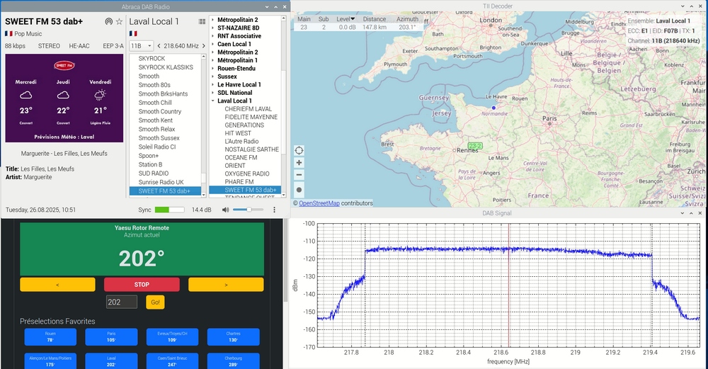

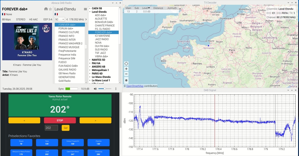

Messagepar FabFAMAL » 26 Aoû 2025 10:08
Réception depuis ce matin de Laval-Etendu (5C) et Laval Local 1 (11B) lors du pointage de mon antenne vers Laval. Démarrage ce matin aux alentours de 8h.
La propag aidant, le signal arrive avec pas mal de fading sur les 5C et 11B. Je suis dans l'obligation de modifier les paramètres manuellement de mon RSPdx pour recevoir le 5C, en effet, le 5B (Caen-Etendu) arrive très fort ici et perturbe la réception du 5C, ce qui fait que l'AGC du RSPdx se retrouve dans les choux.
Avec la distance (147.8km), le SNR varie entre 5 et 18dB. Les TII reçus 13-2 et 23-2, respectivement pour l’étendu et le local, indiquent que seul la Tour des Fourches à Laval a démarré pour le 5C. Je pense que le démarrage de Mayenne pourra aider la réception du 5C. A voir aussi en conditions normales de réception.
Edit 11h17 : Il suffisait que je poste ici pour que les deux muxs reçus soient coupés aux alentours de 11h15. Samuel de Sablé me l'a confirmé. Il ne reçoit plus rien non plus.
