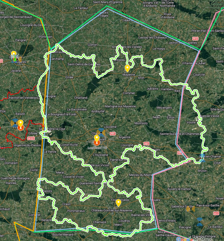

A mon avis, les deux radios ont dû faire des remontées à l'Arcom (chacune de leur côté ou en concertation) :
  • Pour maintenir sa couverture départementale après l'arrêt de ses trois fréquences en FM, Radio Fidélité Mayenne ne pouvait pas rester sur le 11B local, elle avait intérêt à rejoindre l'étendu sur le 5C et a dû faire une demande en ce sens
  • De son côté, à l'image des autres radios régionales privées souhaitant décrocher, Forever a pu souhaiter quitter l'étendu du 5C pour rejoindre le local sur le 11B
Ayant reçu ces deux demandes, l'Arcom a pu procéder à l'échange (supposition de ma part, je ne travaille pas à l'Arcom).

Passer d'un étendu au local, cela ne procure pas d'avantage en terme de couverture (le local fait partie de l'étendu), par contre l'inverse m'étonne un peu à faire hors appel à candidature, en tout cas la manœuvre est inédite. On l'a vu par le passé, des radios (FG par exemple) sont repassées par un appel à candidature pour basculer sur des étendus.

rod.b a écrit:Passer d'un étendu au local, cela ne procure pas d'avantage en terme de couverture (le local fait partie de l'étendu)
Dans le cas présent, Forever ne devait pas chercher à accroître la couverture, mais plutôt à la réduire afin de décrocher sur Laval sans que le multiplex Laval étendu ne diffuse ce décrochage au-delà de la Mayenne, là où le multiplex Le Mans étendu est également disponible. Autrement dit, contenir le décrochage mayennais à la Mayenne.

A noter que Laval local a un allotissement presque identique à laval étendu en surface.
on est dans le même cas de figure que Guéret local et Guéret etendu qui étaient presques identiques (Guéret local a sauté pour le moment, absent de l'appel à candidatures 12).
la différence majeur entre le local et l'étendu est que le premier a un seul émetteur de 6,7 kW alors que l'étendu a 1 émetteur de 6,7 kW aussi mais 2 émetteurs en plus de 1,7 kW au nord et au sud.
les couts de diffusion sont donc moins importants sur le local, mais avec une couverture moindre au nord et au sud de la Mayenne.
Pas de doute, la couverture de l'étendu de laval est tellement mauvaise qu'il se limite seulement à la Mayenne, tout le sud est de la mayenne n'est pas couvert par l'étendu, l'émetteur de chateau gontier est trop faible, trop bas et ne couvre pas loins.. Pour un étendu ils auraient du prendre l'émetteur de Milana, plutot que le vulgaire site route de sablé ;)

Certainement un choix financier par les radios du multiplex, Milana est un site TDF où Itas Tim est également présent, la route de Sablé est un site Towercast, probablement moins cher ? Ou des liens commerciaux par l'opérateur de multiplex puisqu'à Laval et Mayenne, ce sont également des sites Towercast qui ont été choisis.
