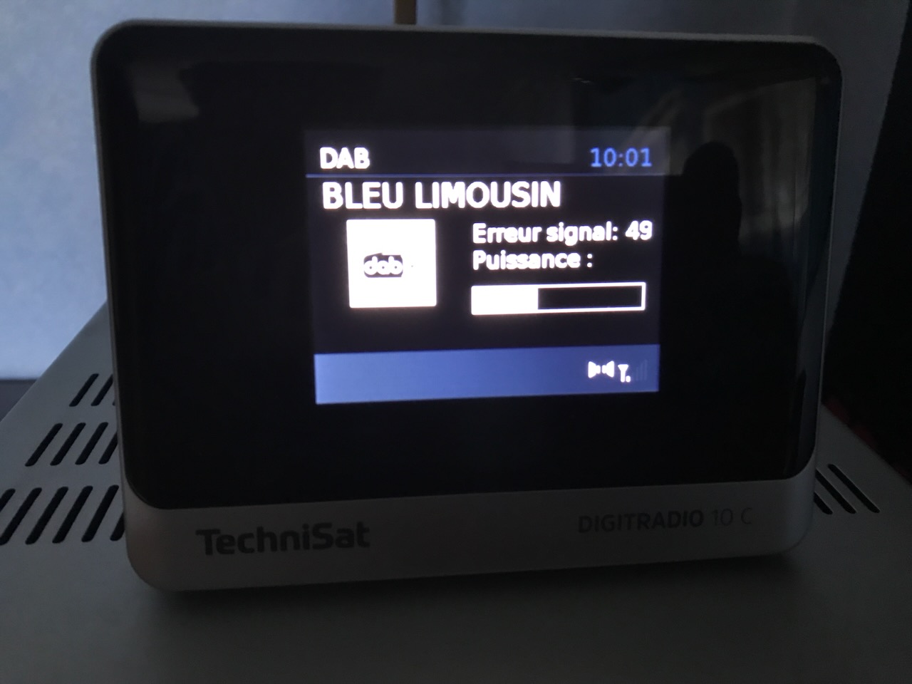

Messagepar TSF36 » 25 Sep 2023 09:35
Réception matinale de Limoges étendu à Châteauroux ce matin. Signal moyen et disparu totalement à 10 heures 10 ...
Antenne yagi 9 éléments amplifiée orientable (grenier)
- RSPDX + Logiciel ABRACADABRA .
- Tuner Majority Robinson DAB/FM/IP relié à mini chaîne Marantz
- Portable Roberts RD 70
- Adaptateur Pure Highway pour la voiture
