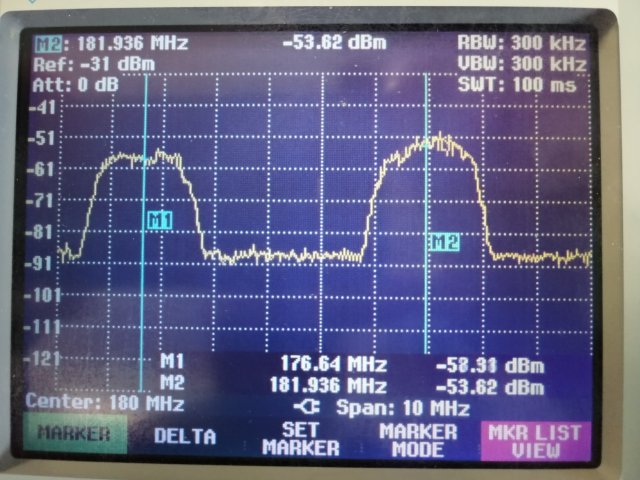

Les 2 multiplex sont diffusés depuis les mêmes antennes. J'avais fait une mesure pendant la diffusion pour voir le différentiel de champ entre les 2 multiplex qui est de l'ordre de 5dB.

Donc la différence que l'on perçoit vient donc que le 6A a une + forte d' émission que le 5B qui a un émetteur moins puissant? :wink:

Oui émetteur moins puissant tout bêtement pour le 5B

Juste une précision, les mesures ont été faites à vue du Mont Cindre ET de Fourvière.
