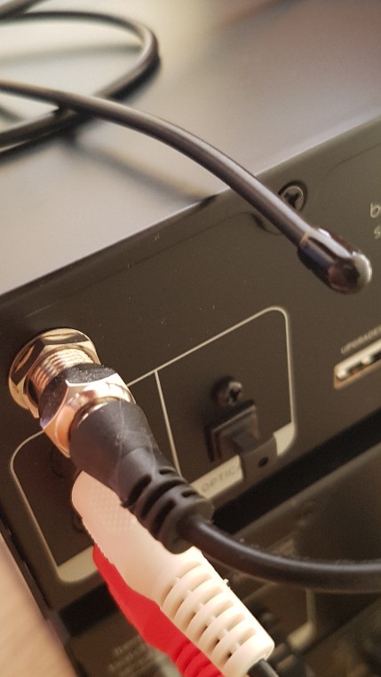

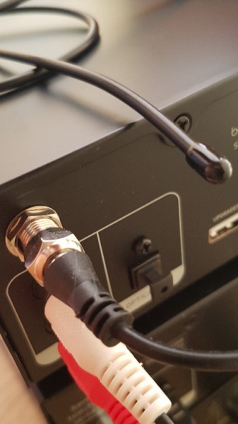

Messagepar Dedette58 » 16 Juin 2019 19:32
Je suis rentré, j'ai tenté les tests à divers endroits de l'appartement surtout vers les fenêtres mais ça ne change rien, je scanne une dizaine de radios, mais c'est inaudible, complètement haché, ma tv est sur la fibre, l'antenne rateau doit être déconnectée.
Je rajoute une photo de l'antenne du tuner, elle mesure exactement 1 mètre.
