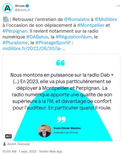

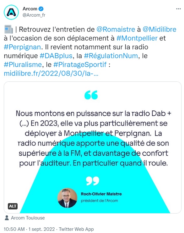

Messagepar dj54 » 01 Sep 2022 18:15
début reporté pour Montpellier et perpignan en 2023 sans plus de précision
Source Arcom

Re: [Topic unique] La RNT (DAB+) à Montpellier
Messagepar tecnophil » 06 Sep 2022 10:19
Bonjour, et merci à dj54 pour l'info.
Le démarrage à Montpellier était autorisé à partir de juin 2022, puis un premier report a décalé cette date à octobre.
S'agit-il là vraiment d'un nouveau report, ou ce déploiement a-t-il quelques chances de débuter fin 2022 ?
S'il y a vraiment un nouveau report, on peut s'interroger sur les responsables : l'Arcom, les opérateurs, les radios ?
En tous cas Montpellier et Perpignan semblent faire l'objet d'un traitement "particulier" par rapport à la plupart des autres zones :evil:
