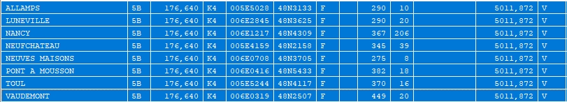

D'après les données du BNetzA, le 5B de Malzéville de 5 kW est coordonné à un rayonnement omnidirectionnel.
Donc selon vos informations, on utilise seulement 4 kW au lieu de 5 kW ?
Les autres emplacements d’émetteurs déjà coordonnés commenceront-ils également à fonctionner à l’automne ?
Vu 1406 fois
Voici la situation de réception du 20 juin 2024 à Berus/Sarre à 360m avec une vue dégagée vers la France.
https://maps.app.goo.gl/gUhoBfdFKNGdWuU5A

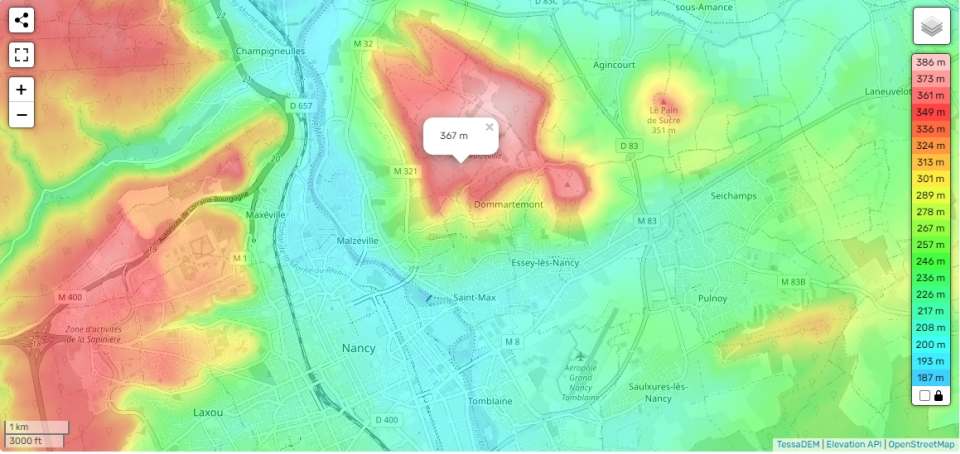

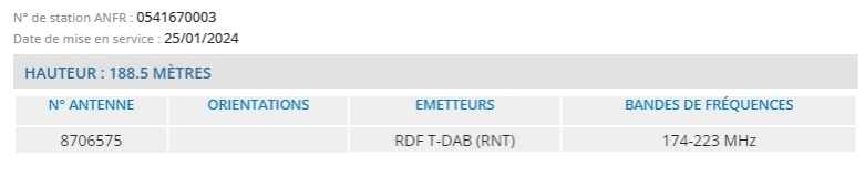

Messagepar DABär » 22 Juin 2024 10:11
L'émetteur est à 367 m d'altitude.
L'antenne du 11D est installée à 188,5 m.
Il pourrait donc être possible d'augmenter la hauteur de l'antenne de 40 m.

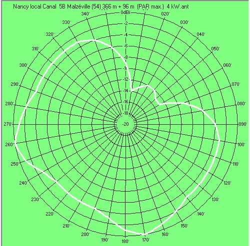

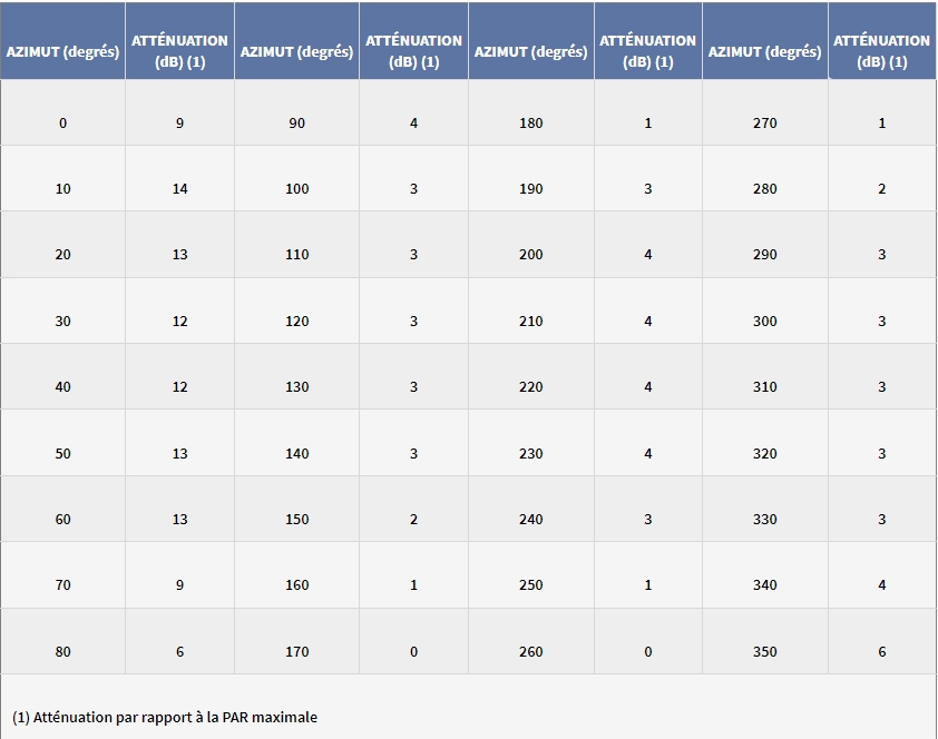

C'est dommage que le 4 kW ne soit pas utilisé comme rayonnement omnidirectionnel. Le site de Malzéville avec un rayonnement omnidirectionnel de 5 kW et une hauteur d'antenne de 573 m a été coordonné avec l'Allemagne.
Les prévisions de réception du 5B s'annoncent bonnes pour Nancy.
https://www.rplusd.io/maps/map.php?zone ... ancy_Local
Le diagramme de rayonnement pur ressemble à ceci :
Vu 1178 fois
Vu 1178 fois
Malheureusement, en direction de mon emplacement (Sarre), une puissance maximale de 0,25 kW est produite.
Cela signifie que la réception dans les endroits exposés en Allemagne ne sera plus possible ( la-rnt-dab-a-nancy-t40004-160.html?sid=f23620b811524d00231c234ad6ed087b#p790568 ).
