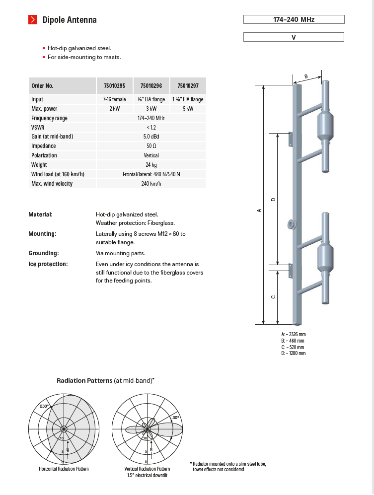

D'après la photo et l'orientation des panneaux de téléphonie mobile, ces antennes dab semblent être orientées Nord Est dans l'axe de l'autoroute et non vers Contrexéville ou Vittel.
Il semblerait qu'il s’agisse d'antennes Kathrein qui peuvent encaisser suivant la connectique choisie de 2 à 5 kW HF. Avec le gain d'antenne on pourrait donc atteindre des puissance rayonnées théoriques de 6 à 15 kW ! Mais plus surement la moitié si deux mux à terme sur ce site.
La hauteur du pylône annoncé de 52m plus le rehaussement de ces antennes et leur diagramme de rayonnement très favorable vers le Sud-'Est de la zone (en tenant compte de l'orientation supposée) avec l'altitude du site de 380m environ doit permettre une couverture de Vittel et de Contrexéville à 350m d'altitude.
Mais l'A31 ne figure pas dans la liste des autoroutes prévues pour la phase 3 de déploiement des métropolitains ! Par contre on est en zone grise pour la partie Sud de l'allotissement de l'étendu de Nancy... Alors à suivre...

Messagepar HMT38 » 29 Avr 2025 18:39
Bonsoir Franck et BB95,
En effet il y a un sacré trou à combler pour le M1 entre Dijon et Nancy sur l'A31 ! Ma réponse repose uniquement sur les axes déclarés pour cette phase 3. Tant mieux si le M1 rattrape son retard avec le M2 sur cet axe.
Au vu du choix des dipôles d'après la photo, mais TDF à l'habitude de mettre de la qualité, on pourrait supposer qu'un deuxième mux avec l'étendu par exemple serait à terme présent sur ce site. On voit la différence avec des sites ne diffusant qu'un seul mux à faible puissance avec des antennes plus "légères"...

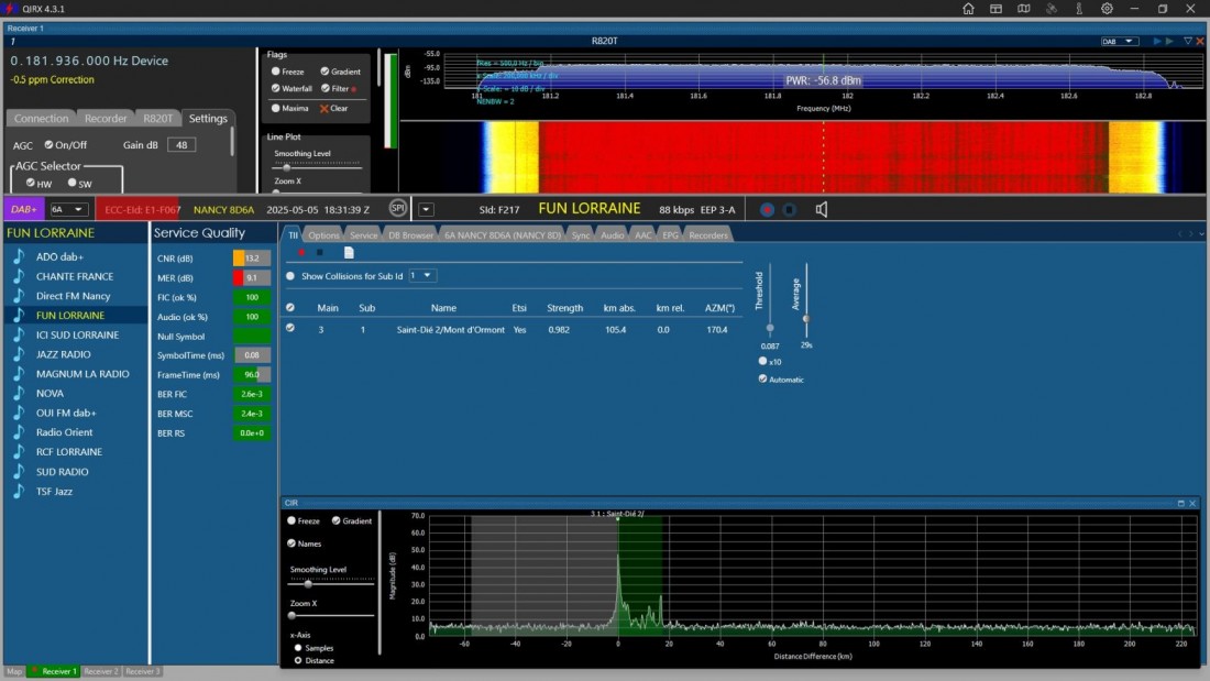

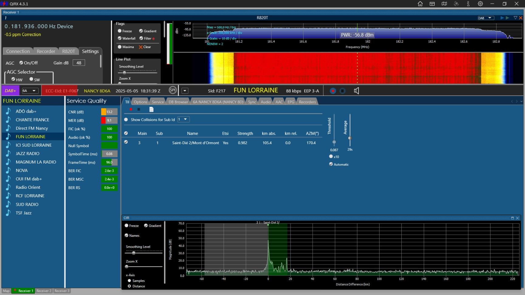

Fun Lorraine a été captée sur l'étendu alors qu'elle est autorisée sur le local...

Messagepar DABär » 05 Mai 2025 19:48
FUN LORRAINE est également diffusé par la station de Saint-Dié-des-Vosges sur le canal DAB 6A (Nancy étendu).

Re: [Topic unique] La RNT (DAB+) à Nancy
Messagepar Franck Morin » 06 Mai 2025 17:19
oui, le multiplex Nancy étendu est le même sur tous les émetteurs du réseau de l'allotissement Nancy Etendu, que ce soit en 8D ou en 6A.
donc une radio que l'on trouve sur l'un des émetteurs Nancy étendu sera aussi diffusée sur tous les autres émetteurs.

Messagepar 95460 » 14 Mai 2025 19:49
Arrivée de Fun Lorraine sur Nancy local et arrêt sur Nancy étendu, tout rentre dans l'ordre.
