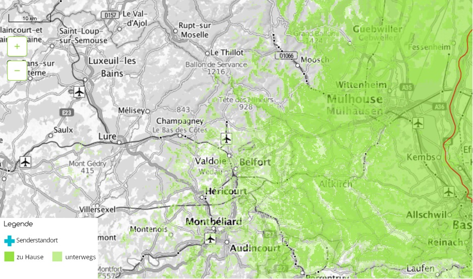

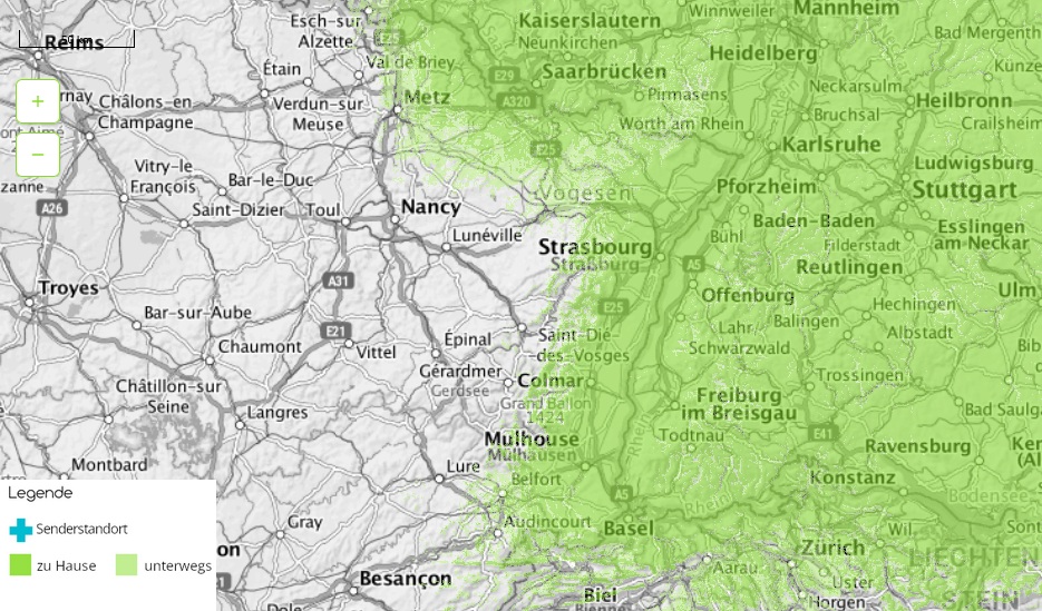

Les Suisses avec l'émetteur le plus proche celui de Saint Chrischona près de Bâle et leur magnifique pylône de 250m de hauteur et les Allemands côté Forêt Noire à 1100m d'altitude (en face de Strasbourg) ou à 1500 m d'altitude depuis le Feldberg qui arrosent littéralement la France en dab plus avec des dizaines de Kilowatts, 41 KW dont 23 KW vers la France pour Saint Chrischona !
Et nous pendant ce temps on installe des émetteurs avec des contraintes de rayonnement très importantes vers ces deux pays ! C'est à ne rien n'y comprendre !
L'émetteur d'Epinal et ces 3 malheureux KW lui aussi n’envoie pratiquement aucune puissance vers la Suisse et l'Allemagne ! Le signal est donc très vite perdu en direction de Remiremont. Et c'est ainsi également en plaine d'Alsace ou pour Besançon étendu ! Lire les échanges sur Strasbourg étendu...
J'espère que ces obligations de coordination internationale avec ces deux pays seront allégées et certains canaux modifiés comme le 6D de Strasbourg étendu adjacent au 7A Suisse !
Mais en Alsace et une partie des Vosges on écoute beaucoup les radios de ces deux pays...
Pour finir sur une note plus positive, je peux constater que les choix d'antennes, leur capacité en puissance sous utilisée sur un certain nombre de sites en France permettent d'envisager une augmentation de puissance à terme quand le dab plus sera plus "mature".
Ce qu'on fait nos voisins européens avant nous avec des sites en points hauts et de fortes puissances arrivera je pense en France.
J'avais oublié ci-dessous ces cartes de couverture des mux Allemands depuis la Forêt Noire et la Sarre. La Suisse fait mieux dans le Sud des Vosges et une partie du Doubs !
Ces cartes ne montrent pas les zones résiduelles de réception au delà des zones vert clair correspondant aux zones jaunes orangées sur le site r+d.io. Il manque l'équivalent des zones en violet et en gris ce qui repousse d'autant les zones de réception possible.

Merci pour ces cartes que je ne connaissais pas. Depuis la Sarre on peut constater que ces émetteurs sur la frontière pénètrent le territoire français sur 60 voir 80 km par endroits jusqu'aux portes de Nancy pour certains mux !
Mais l'inverse "verboten" ! Sauf vers le Luxembourg ! Seul exception, le M1 depuis le Thanner Hubel
Quant à l'Alsace et aux Vosges ! Combien de mux allemands disponibles ? Un certain nombre pour ne pas dire un nombre certain !

Comme d'habitude, on compare sans info précise. Sur ces cartes, il manque les seuils de champ utilisés et la hauteur d'antenne pour calculer les couvertures.
Ces 2 informations sont primordiales.

J'apprécie ton point de vue technique mais je pense que sur ce forum que la seule chose qui intéresse le commun du mortel c'est de savoir si on reçoit ou non, à l’intérieur ou en voiture et les valeurs de champ radio électrique en dbµv/m ça ne parle à personne ou quelques initiés.
J'essaie pour ma part de simplifier au maximum mes écrits pour être le plus compréhensible possible et malgré cela, tu en as été le témoin j'ai parfois l'impression de ne pas être compris ou de prêcher dans le vide !
De toute façon en champs résiduel, la seule chose à retenir c'est que la réception est aléatoire et non garantie même avec des cartes de couleur. A un point précis ça reçoit et à quelques mètres ça coupe, une forêt(en été car en hiver c'est différent), un bâtiment suffit pour cela.
Seules les zones de couvertures dites commerciales sont à prendre en considération comme mes dernières cartes en vert même si on trouve sur ce forum un certain nombre de personnes qui reçoivent bien au delà de ces zones "garanties" mais elle sont l’exception, j'en fait partie hélas...
A ce propos, ces cartes de couverture ne prennent jamais en compte l'effet de réflexion sur les collines ou montagnes qui permet une réception parfaite et continue sur une zone certes limitées. En montagne comme je l'ai déjà évoqué et vécu, des panneaux réflecteurs passifs ont été utilisés pour diffuser la tv vers des zones d'ombre.
Sur mes dernières cartes, une réception en voiture (unterwegs) sous-entend une antenne à 1.5m du sol et en intérieur (zu Hause) là pas de hauteur d'antenne évidemment

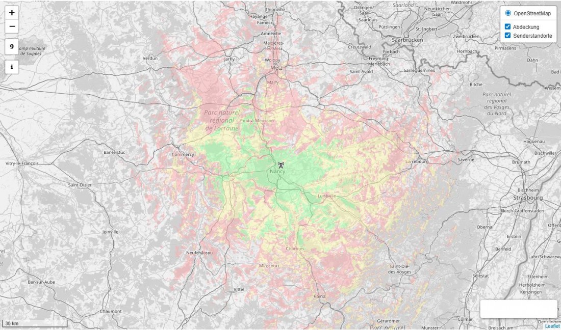

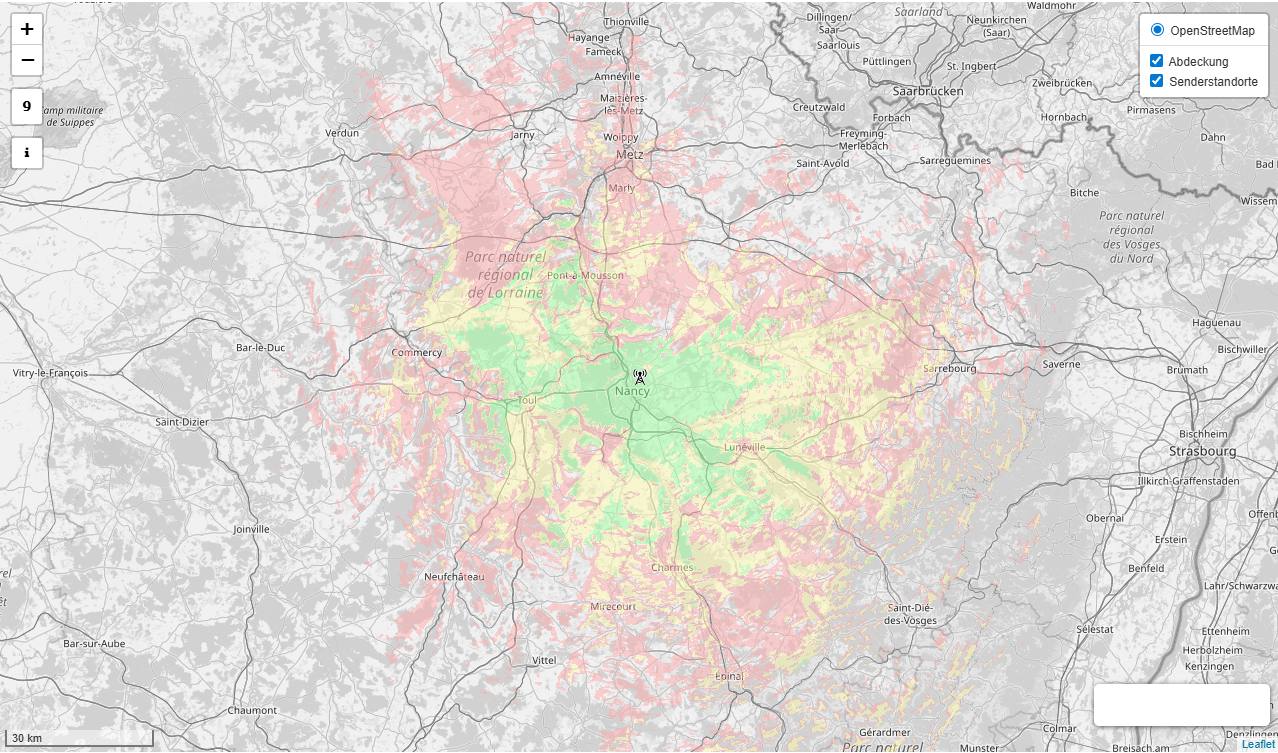

Les prévisions de réception DAB+ pour le Grand Est sont désormais disponibles sur https://dabplus.info/ !
NANCY 5B https://dabplus.info/?share=FR_NCY_LOC-1Tx
NANCY 8D6A https://dabplus.info/?share=FR_NCY_ETE-6Tx
METZ 5A https://dabplus.info/?share=FR_MTZ_LOC-1Tx
METZ 8A https://dabplus.info/?share=FR_MTZ_ETE-5Tx
Enfin, vous pouvez explorer les moindres pièces de la carte pour savoir si et comment un multiplex français peut théoriquement être capté à un endroit donné.
