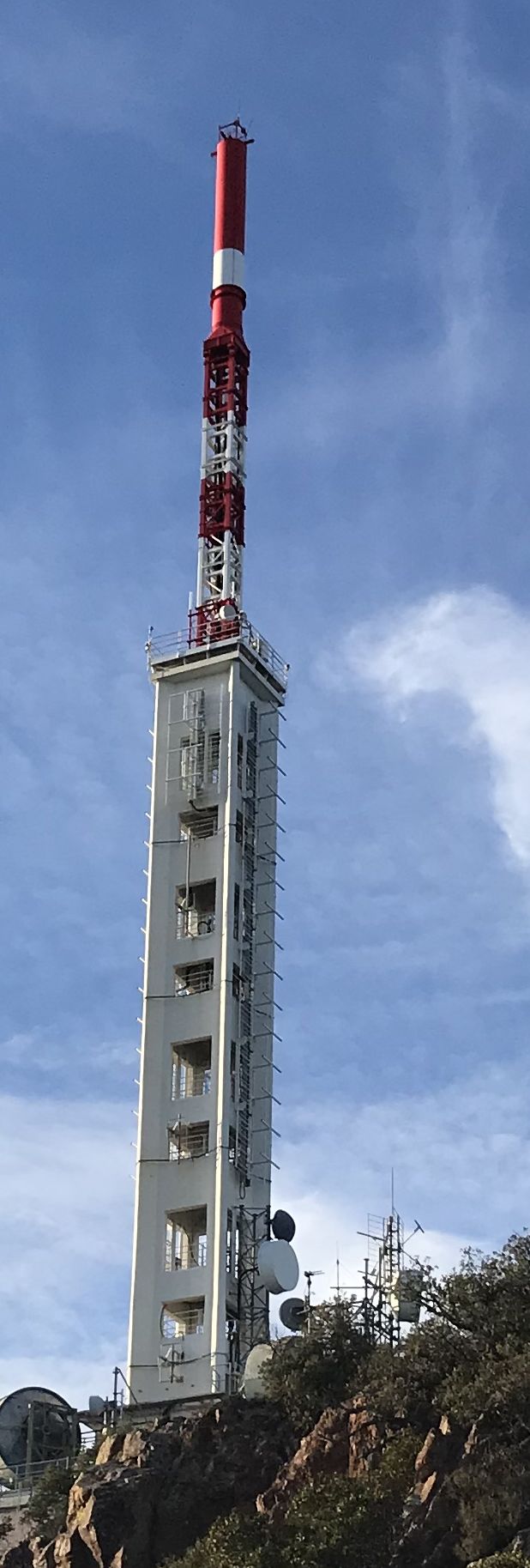

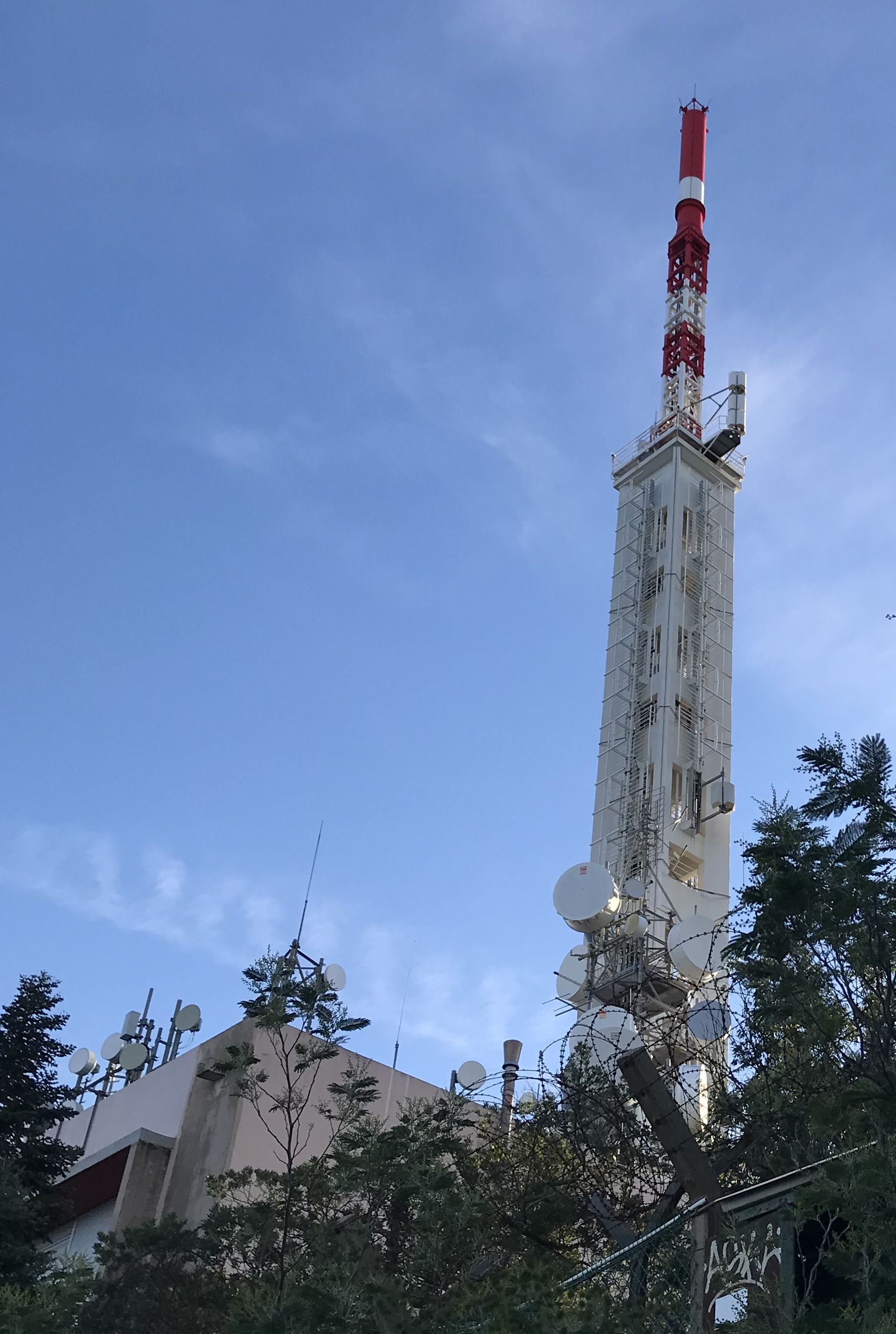

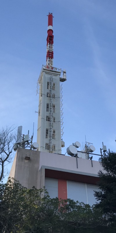

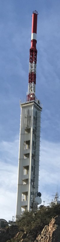

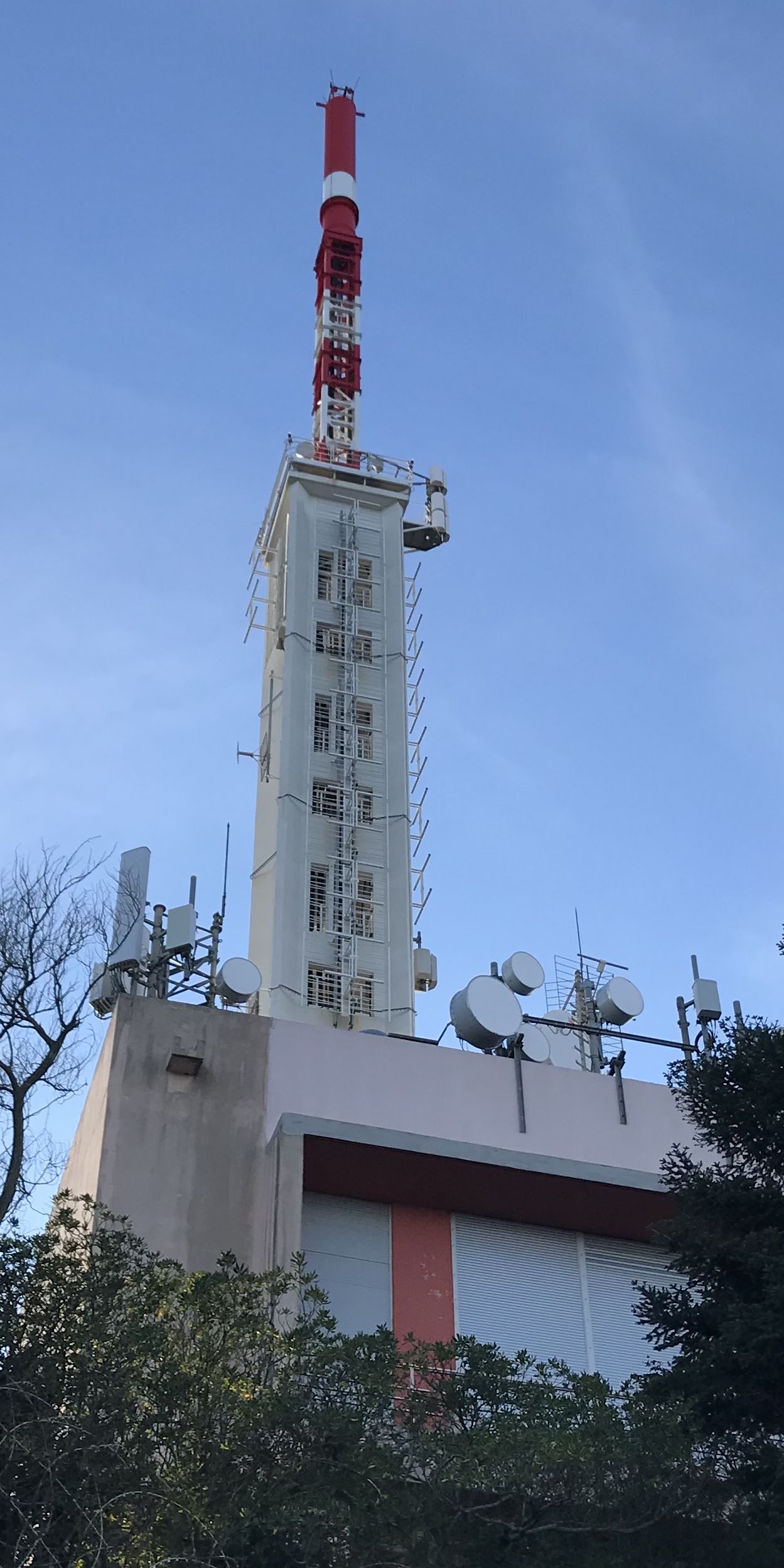

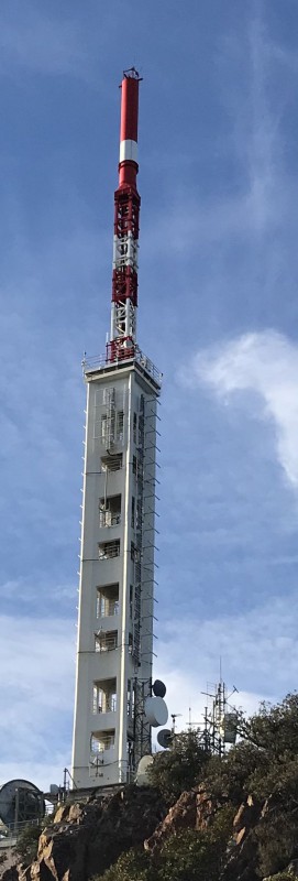

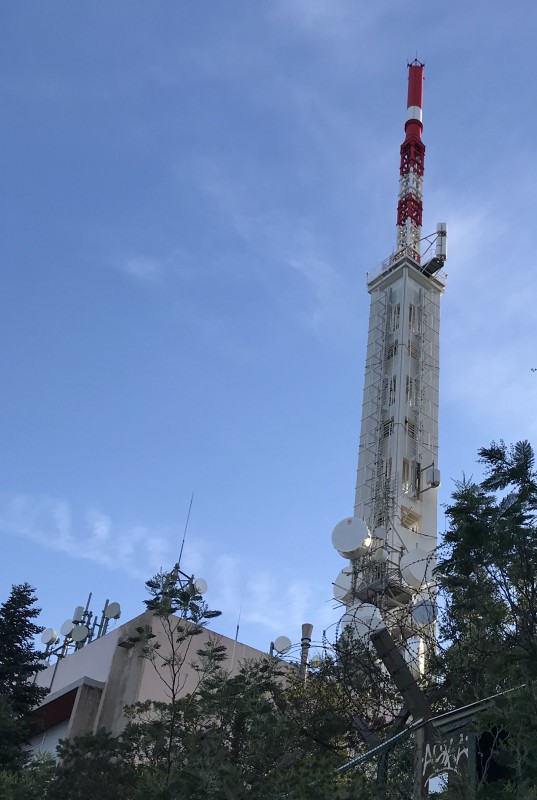

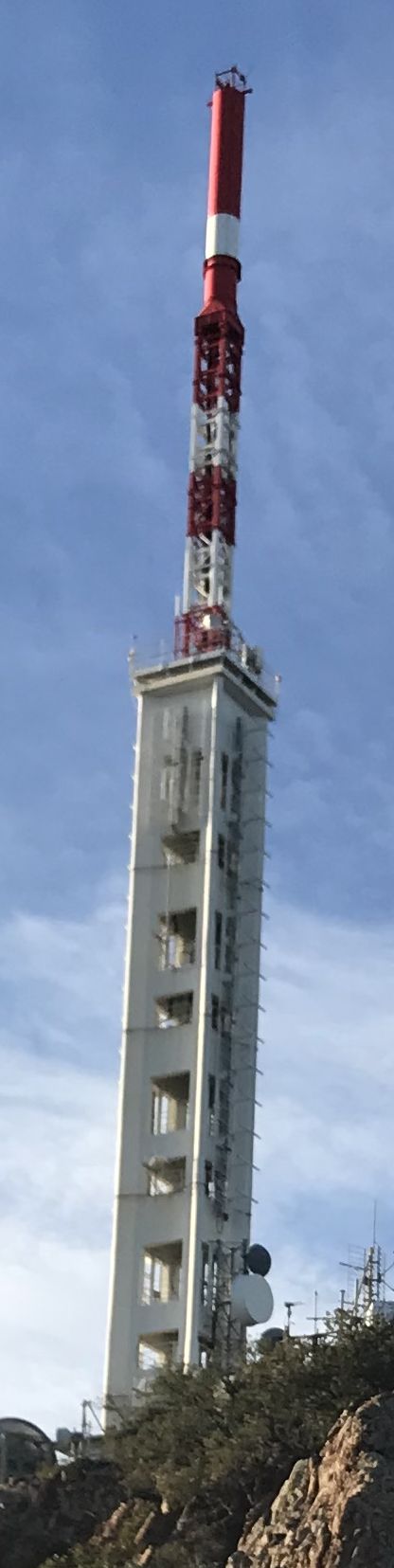

Je suis passé aujourd'hui au Pic de L'Ours (St Raphaël) et j'ai noté que les dipôles du DAB+ n'étaient pas encore présents sur l'émetteur.
Il est prévu pour M1 et M2.
Quelques photos (libres de droits)

Sur la dernière photo on voit par terre sur les rochers, à droite du pylône TDF un petit support sur lequel sont accrochées des antennes panneaux VHF en polarisation horizontale.
TDF ne va pas reprendre les anciens aériens VHF de Canal+ pour la diffusion DAB+ j'imagine? :gratt:
J'ai une question purement technique concernant cet émetteur du Pic de l'Ours, comment se passe la réception de cet émetteur au pied de la montagne du Pic de l'Ours, est-ce que l'émetteur est encore visible à Fréjus et St Raphaël ou bien il est masqué par la montagne?
Si je comprend bien le Pic de l'Ours est visible surtout sur le littoral à Cannes, Nice dans le Golfe de St Tropez, il est recevable aussi dans l'arrière pays varois et sur les hauteurs des Alpes Maritimes comme au Cap Martin à Menton?

Messagepar HMT38 » 29 Déc 2023 19:37
Bonsoir Franck,
Comme je l’avais déjà écrit suite aux annonces de Radio France, l'Arcom et Carto radio le 1er décembre, les sites TDF du Pic de l'Ours, du Mont Chauve ou de Menton ne sont toujours pas activés. Sauf une antenne directive depuis l'émetteur TDF du cap Martin en direction de Monaco pour le M2.
Les antennes dab devraient être installées au dessus des antennes FM sur le pylône en rouge et blanc libre depuis le démontage des anciennes antennes UHF soit à 51,5 m de hauteur comme indiqué sur Cartoradio.(voir photos) . Le cylindre rouge situé tout en haut du pylône contient les antennes UHF depuis le démarrage de la diffusion des multiplex de la TNT
D'après le site du CSA le démarrage est prévu pour le 19 janvier pour le pic de l'Ours site très performant pour l'arrière pays tant côté Var que vers les pré-Alpes Grassoises. La zone de couverture vers l'Est depuis Saint Raphaël, le golf de Saint Tropez et l'A8 est excellente aussi.
