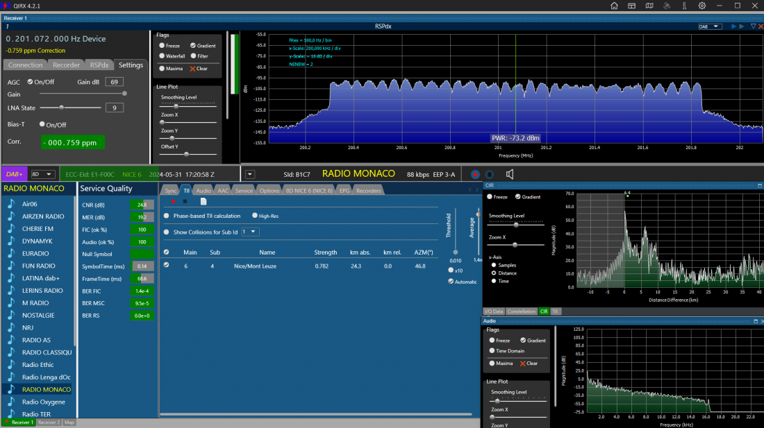

Messagepar Sami » 05 Mai 2024 20:03
JMI a écrit:Bonjour,
Merci beaucoup pour cette info.
Je confirme que grâce à ce nouveau relais du 8D, la réception de Radio Monaco est sensiblement améliorée sur Cannes par rapport à celle via le 8A du Mont Agel.
En revanche le signal passe mal au nord de ce site, sur la voie Julia vers le centre Hélio Marin où l’autoradio rebascule sur la FM pour cette même station comme j’ai pu le constater ce matin.
Cordialement.
Je confirme il reste encore des coupure dans le secteur . A l'arriere des antennes. Mais cest pas mal déjà
Sami

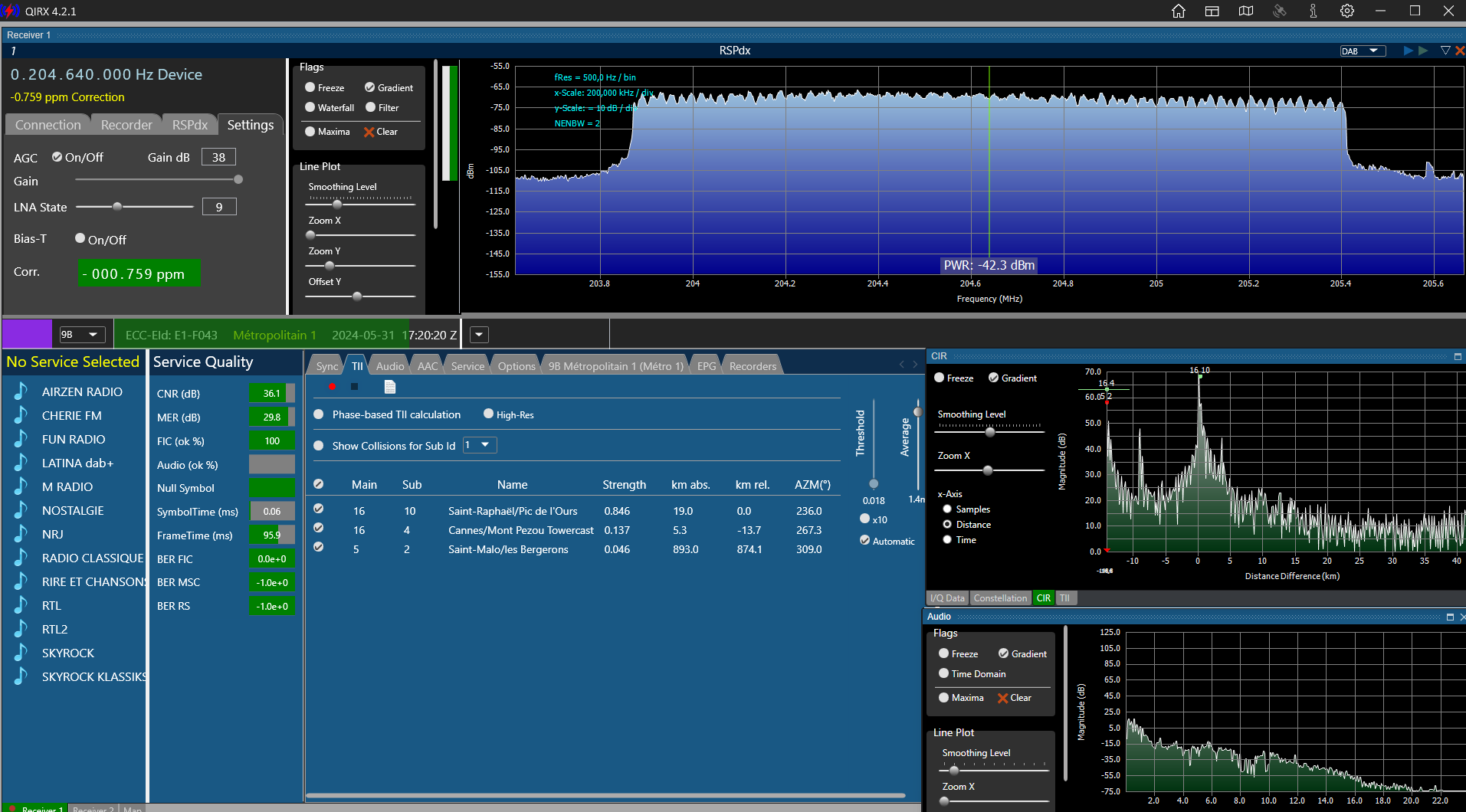

Ce soir, je ne reçois plus que le Mont Leuze pour le 8D.
Plus de TII pour le voie Julia Riquebonne, Vallauris (06).
Pourtant je suis tout près (Mougins Le Haut) et je le recevais clair et fort depuis sa mise en route.
Panne temporaire? Ou alors le festival de Cannes étant passé.... ?
Aussi, le TII de l'émetteur Mt Agel du M1 (9B) à changé il y a plusieurs semaines: 5 2
TomFr06
Messages: 29
Inscription: 16 Sep 2014 20:32

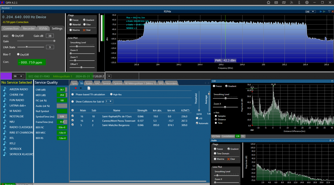

Re: [Topic unique] La RNT (DAB+) à Nice
Messagepar HMT38 » 31 Mai 2024 19:53
Bonsoir à tous,
le 8D est toujours sans identification TII mais est bien actif. Quand au M1 diffusé depuis le Mont Agel, cela fait plusieurs semaines que le TII a été modifié affiché 5.2 et correspondant au site TDF de Saint Malo-les Bergerons, site breton du M1 également !
Toujours rien non plus pour le site M2 du Mont Chauve. Comme je l'ai déjà écrit, on peut s'étonner du choix de ce site alors que la diffusion est déjà assurée par le Mont Vinaigrier avec 10 kw et Saint Laurent du Var avec 1,7 kw pour couvrir la vallée du Var le long de l'autoroute dans une zone ou le signal est atténué par la colline de Nice Ouest. A moins que le site Towercast du Mont Vinaigrier soit abandonné au profit du Mont Chauve beaucoup plus haut ? (855m contre 345m). Le site de Saint Laurent du Var serait alors complètement inutile, le site TDF du Mont Chauve domine en effet en vue directe toute la vallée du Var.
Mais en voiture le M1 passe très bien sans émetteur d'appoint dans cette zone de la vallée du Var.
Concernant Menton, de récentes modifications techniques parues au JO du site de Gorbio semblent expliquer le retard du démarrage de ce site... Je ne reçois à l'heure actuelle que le site TDF du sémaphore pour compléter la couverture du M2 vers Monaco.
Pour répondre à invité0726, espérer recevoir les métropolitains depuis la Corse me semble difficile sauf avec une antenne directive afin d'éliminer les signaux multiples sur le même canal entre Toulon et Menton. Nous sommes en effet bien au delà des 73 km de l'intervalle de garde et la somme des signaux potentiellement reçus créera un brouillage et cela sera très défavorable à un décodage du signal . A moins d'un coup de chance avec une propagation troposphérique plus favorable dans une direction donnée.
J'ai fait ces mêmes commentaires à quelqu'un habitant Chateauroux et s’étonnant de ne pas recevoir les émetteurs puissants de Paris pour les mêmes raison de brouillages entre émetteurs de puissance presque équivalente et géographiquement trop proches...
HMT38

Messagepar invité0726 » 01 Juin 2024 12:23
Bonjour HTM38,
Merci pour votre information confirmant l’absence de diffusion du multiplex M2 depuis le Mont Chauve.
J’entends vos arguments concernant les possibilités de brouillage par d’autres émetteurs en provenance de la Côte d’Azur.
A contrario, et c'est un fait, depuis les hauteurs de L’ile Rousse, je reçois en permanence, sur un SDR Airspy et un dipôle vertical, le multiplex M1 (TII 16-2) diffusé depuis le Mont Agel (1150 m) sans aucun brouillage, alors que, par exemple, le Mont Vinaigrier (370 m) diffuse aussi le M1 sur le même canal.
Fort de ce constat, il me semble tout à fait envisageable que les signaux en provenance du Mont Chauve (850 m) arrivent en permanence sur les côtes Corse.
La règle des 73 kms ne tient plus dans ce cas. En effet, la propagation des ondes à longue distance sur les fréquences VHF au-dessus de la mer entre Corse et continent est bien meilleure pour des émissions issues d’altitudes élevées.
Et là encore, ce sont des phénomènes constatés depuis quarante ans.
invité0726
Messagepar HMT38 » 01 Juin 2024 14:03
Bonjour invité0726,
je ne voulais pas amener de la confusion en rentrant dans des considérations trop techniques sur ce forum mais il est vrai que le Mont Agel domine tous les autres sites.
Avec une distance de 180 km à vol d'oiseau et un lieu de réception sur les hauteurs de l'Ile Rousse que j’estime à 300 m au dessus de la mer, on est pratiquement en portée optique ce qui explique une réception permanente.
Les diagrammes de rayonnement des différents sites ont aussi une influence suivant la direction vers laquelle la puissance maximale est envoyée.
Dans ce contexte le Mont Chauve s'il est utilisé un jour, avec sa puissance maximale dirigée plein Sud sera vraisemblablement reçu en Corse sachant que les autres sites ont des diagrammes de rayonnement orienté vers le Nord ou L'ouest.
A l'inverse, je reçois assez régulièrement sur les hauteurs de Grasse le site d'émission situé au Sud d'Ajaccio ,comme Europe 1 sur 91 Mhz ou d'autres suivant l'encombrement du spectre avec l'Italie et la Sardaigne
HMT38
Messages: 939
