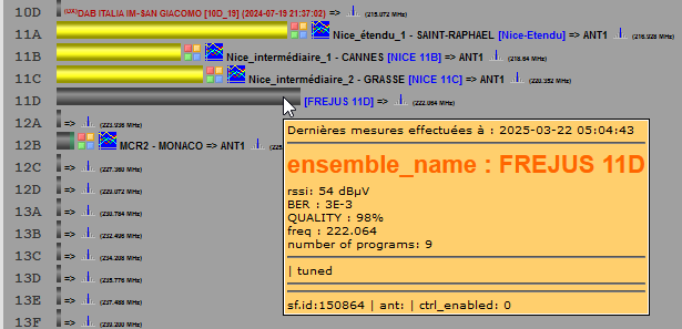

Messagepar FabFAMAL » 25 Mar 2025 10:37
Bonjour Lbda,
Effectivement le capteur FMNet de Fréjus le confirme ! Je pense à un test, il y a apparemment 9 programmes :
Vu 919 fois
Rien de déclaré pour le moment au JORF, mais selon Cartoradio, ça part du Pic de l'Ours. La dénomination du mux fait de toutes façons confirmer que TDF est l'opérateur qui gère le mux.
Il apparaît également sur le capteur de Nice.

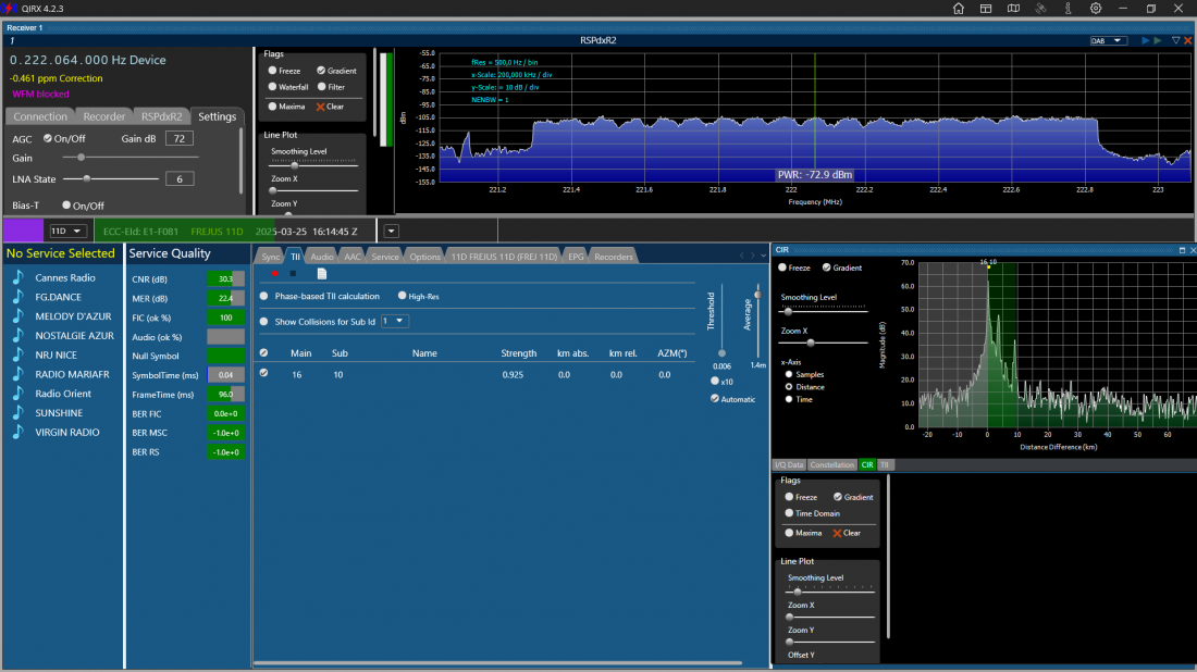

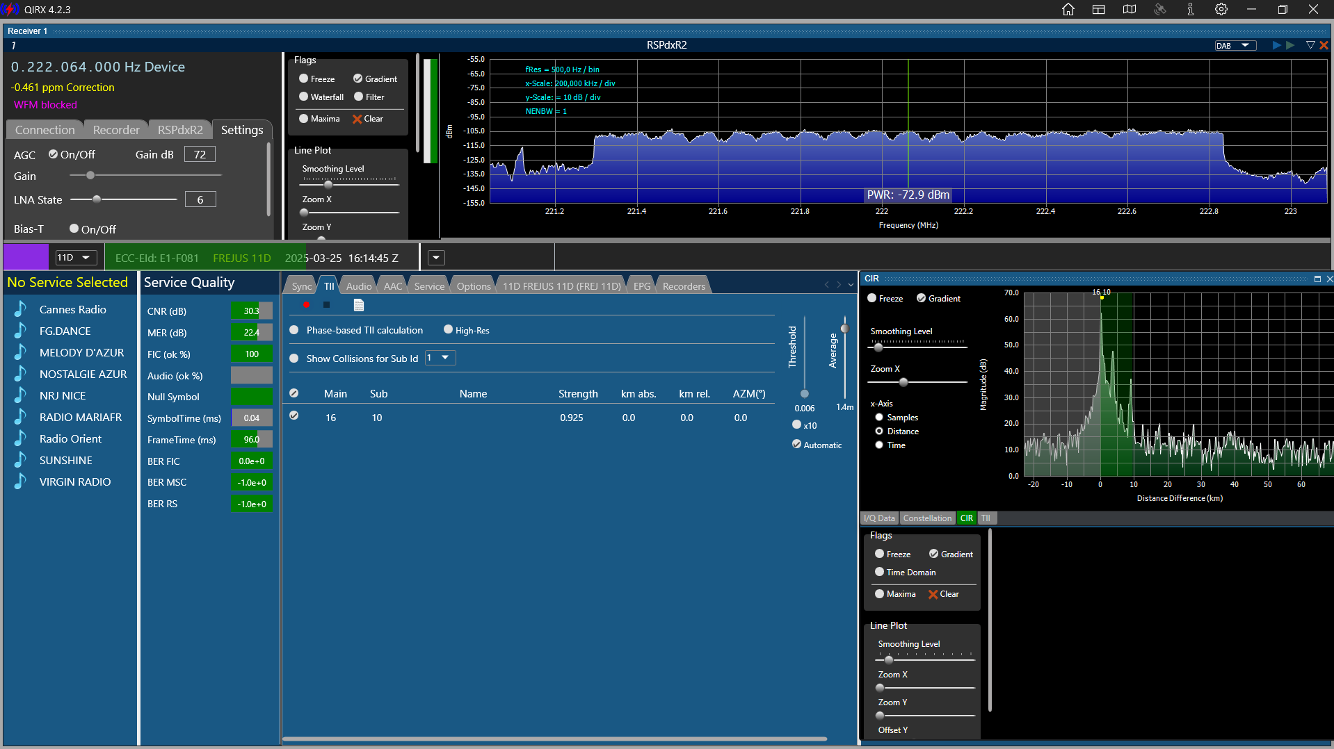

Messagepar HMT38 » 25 Mar 2025 17:23
De retour sur la Cote d'Azur, je confirme la réception du 11D Fréjus local dans les Alpes maritimes depuis le Pic de l'Ours.
A quand Nice étendu sur le Pic de l'Ours ? Je crains des brouillages en centre ville entre les deux programmes sur Saint-Raphaël si Nice étendu reste sur son site du Défend en point bas aux portes de la ville...
