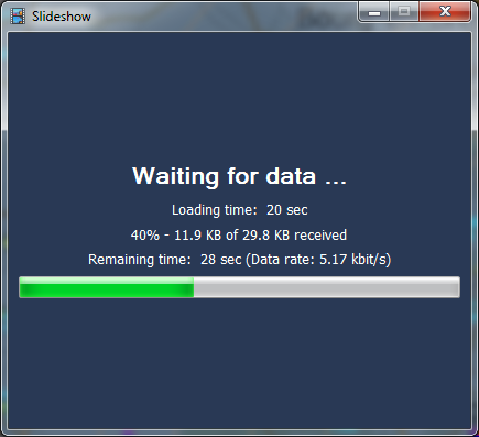

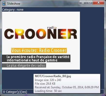

Sinon, je viens de voir que Crooner Radio, sur 11C / RNT Nice 3 envoi des des images:
Crooner2.png -->
Image reçue
crooner1.png -->
Réception d'image

TomFr06 a écrit:Sinon, je viens de voir que Crooner Radio, sur 11C / RNT Nice 3 envoi des des images:
cool, mais une image statique disant qu'on écoute Crooner Radio, c'est un peu faible.
A quand des infos dynamiques indiquant quel est le programme qu'on écoute? (émission, titre de chanson etc)
