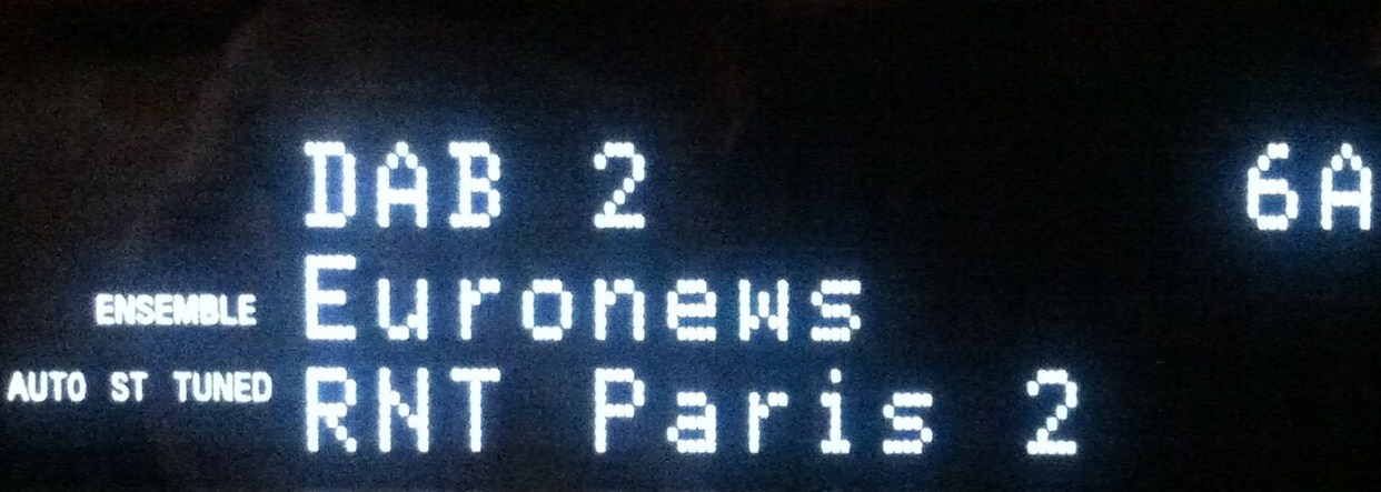

Oui, je n'avais pas précisé la source des mesures. Je reçois la RNT sur une chaîne de salon marque SONY, avec tuner DAB/DAB+, reliée à l'antenne extérieure en FM et avec une fiche à visser pour la RNT. Pour vérifier le signal, je vais dans le menu INFO et ça me donne le type de "bloc" RNT Paris 2 par exemple, et un second appui la qualité du signal. Je ne pense pas que ce soit la force, mais bien de qualité (capture de l'afficheur datant de 2014)
