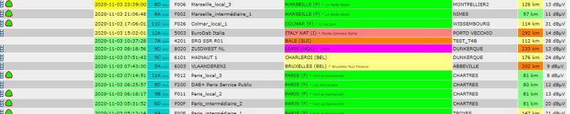

d'après FMNet les nom des mux aurait été harmonisé pour tous les mux s'agit t il juste du site ou c'est effectif dans la réalité ce n'est pas confirmer avec digitalbitrate
si quelq'un peu regardé
Merci

Messagepar dj54 » 04 Nov 2020 13:21
Franck Morin a écrit:Le 11A s’appelle toujours RNT PARIS 6.
Quel nom il devrait y avoir selon FMNet ?
Merci @test
@Franck Morin comme indiqué sur l'image les mux sont désormais indiqué
Paris_intermédiaire_1
Paris_intermédiaire_2
Paris_local_3
Paris_local_6 <---RNT PARIS 6
etc..

Messagepar Franck Morin » 04 Nov 2020 13:56
dj54 a écrit:@Franck Morin comme indiqué sur l'image les mux sont désormais indiqué
Paris_local_3
etc..
OK, en fait c'est "RNT Paris 6" mais ça ne change pas grand chose, il y a bien longtemps que ça n'a pas évolué.
tous les noms de mux sont dans le premier post de ce fil ou bien ici pour tous les mux diffusés en France.
Nous avions déjà discuté de cela vers le 30 septembre dans ce même fil, ces noms sont impossibles car le label ensemble est limité à 16 caractères selon le standard.
Paris_intermédiaire_2 fait 21 caractères... trop long.
