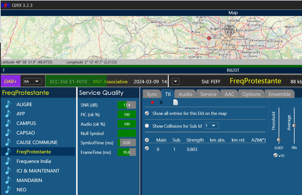

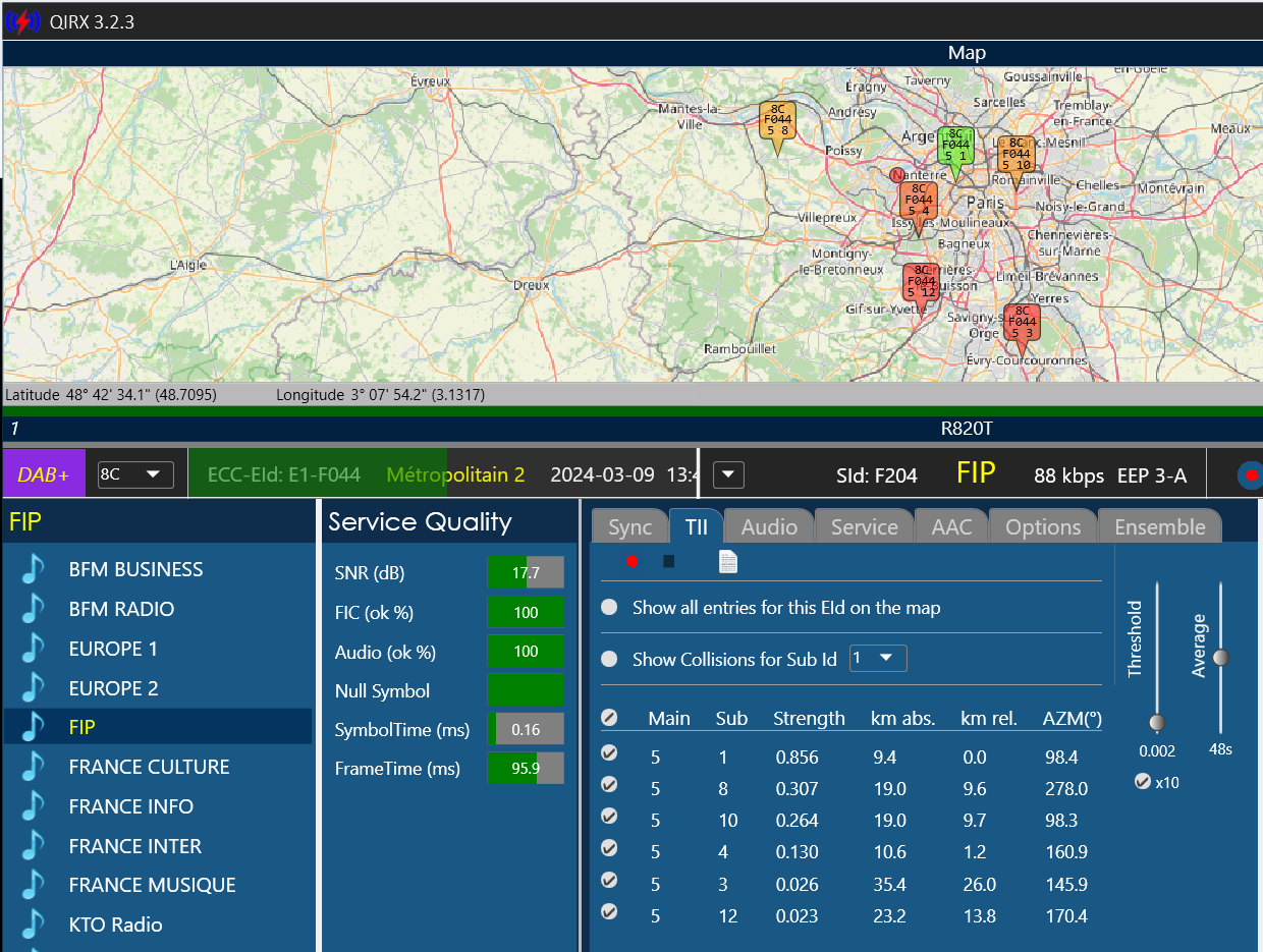

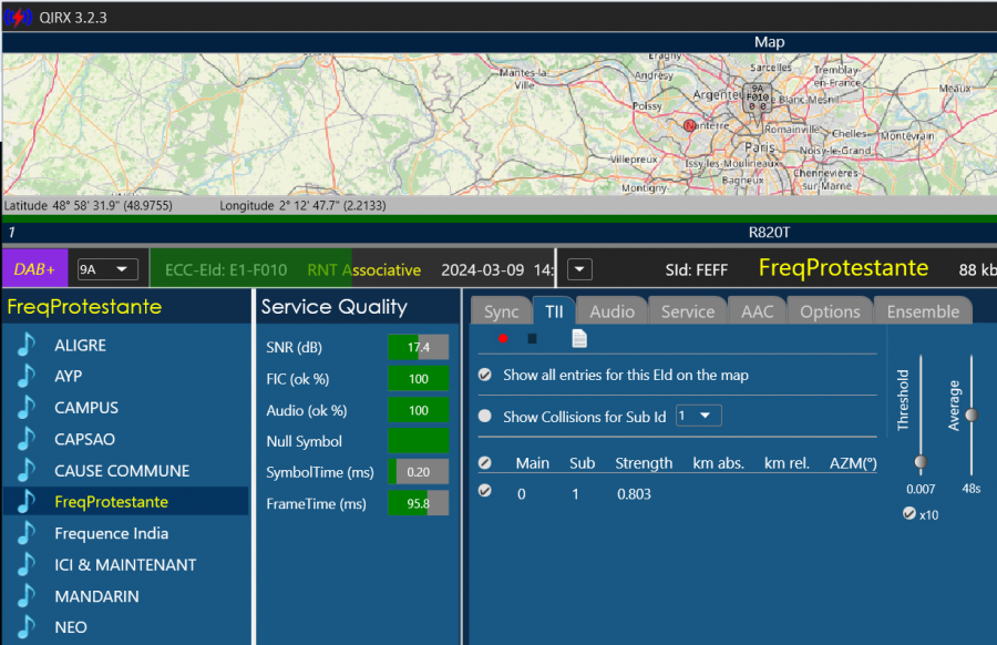

Messagepar Franck Morin » 09 Mar 2024 15:14
c'est aussi comparable chez moi, le 9A a énormément augmenté en facilité de réception.
sur l'image du M2 du dessus j'ai 17,7 de SNR, et sur le 9A j'ai 17,4 de SNR.
Avant, j'avais péniblement entre 8 et 10 dB mesuré avec QIRX.
par contre ils n'ont toujours pas mis à jour leur TII qui devrait être de 22 / 10 et non 0 / 1.

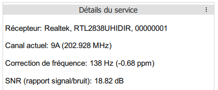

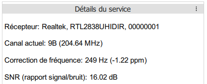

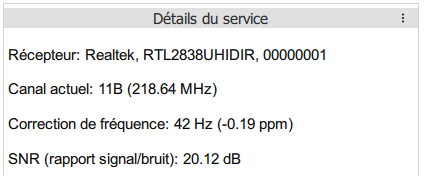

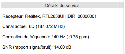

Messagepar Pif92 » 10 Mar 2024 20:23
je constate une meilleure réception du 9A sur Asnières-sur-Seine depuis l'antenne collective dipôle DAB+.
Voici des relevés de SNR effectué avec le logiciel welle.io et avec paramétrage de gain fixe.
Vu 634 fois
Vu 634 fois
Vu 634 fois
Pif92

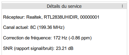

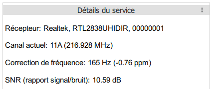

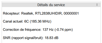

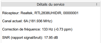

Messagepar Pif92 » 10 Mar 2024 20:30
Vu 627 fois
Vu 627 fois
Vu 627 fois
Vu 627 fois

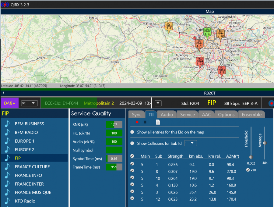

Messagepar Pif92 » 10 Mar 2024 20:32
Vu 627 fois
Le 8C est le plus puissamment reçu.
Les 6C et 11A sont les moins bien reçus.
Pour le 6C c'est étonnant car l’émetteur de l'immeuble "Tour Défense 2000" est relativement proche.
