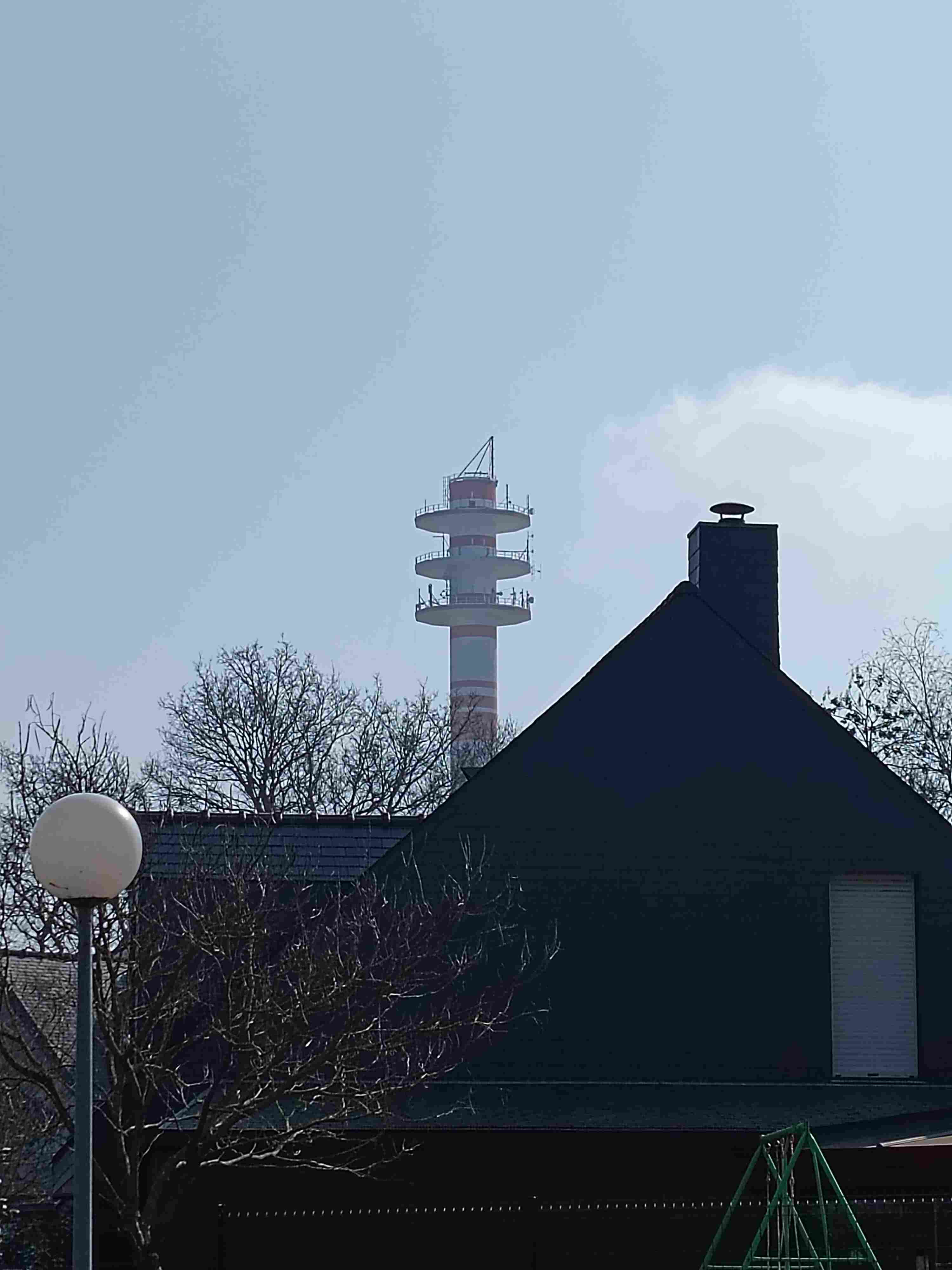

Les travaux ont commencé sur la tour TDF de Cesson-Sévigné qui diffusera les 13 radios du multiplex Rennes Local.
La flèche en sommital qui supportait le double dipôle FM a été démontée et l'on peut voir que deux dipôles ont été installés sur le second plateau pour certainement diffuser les radios FM durant les travaux.
Les émissions en DAB+ ne devraient donc plus tarder à débuter sur la capitale bretonne.

Est-ce que ce déplacement des antennes FM de l'émetteur de Cesson-Sévigné a des conséquences sur la zone de couverture des radios diffusées par ces antennes? :wink:
Re: [Topic unique] La RNT (DAB+) à Rennes
Messagepar dabplusbzh » 05 Mar 2023 08:48
Ce site étant un des plus importants de la ville avec des puissances allant de 500w à 3kW, TDF doit certainement réduire la puissance le temps de l'intervention des techniciens et la remettre à son niveau initial en fin de journée. Personnellement, habitant pas très loin de ce site, la différence - si différence il y a - ne se fait pas ressentir. Mais il n'est pas impossible que ce soit le cas dès que l'on s'éloigne un peu.
Après, ce n'est pas un énorme déplacement. Il s'agit juste d'une baisse à la marge de quelques mètres...

C'est peut être dans la direction qui se trouve à gauche sur la photo que la réception est légèrement moins bonne à plusieurs dizaines de km de là car la tour en béton bouche la vue depuis les antennes FM.
Ce site semble le meilleur site d'émission FM pour Rennes?
Towercast a construit un pylône métallique non loin de là, je me demande si les radios Towercast ont a peu près la même couverture que les radios TDF?
Ou bien les radios Towercast ont une couverture légèrement moins bonne que les radios TDF?
Bien sûr d'autres paramètres sont à prendre en compte comme la puissance d'émission comme tu dis mais aussi l'encombrement de la bande FM dans la région qui peut faire que certaines radios privées ou associatives sont sur des fréquences moins propres, moins dégagées que d'autres...

C'est le meilleur site d'émission de Rennes tout court. Il est situé sur un des points les plus hauts de Rennes et couvre assez loin. Concernant le site Towercast, il est un peu en contrebas par rapport à celui de TDF mais assure une bonne couverture malgré tout.
Le DAB+ rennais verra d'ailleurs les deux sites utilisés : TDF pour le multiplex local et Towercast pour le multiplex étendu. A voir quel choix sera fait par les M1 et M2 au moment où ils arriveront sur la capitale bretonne.
