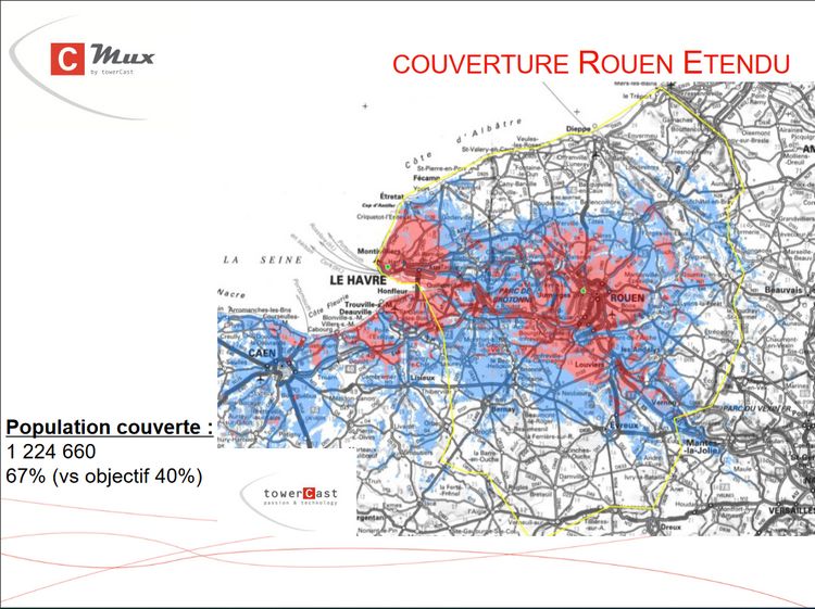

95460 a écrit:Au jo ce jour :
La société opérateur de multiplex s'engage à respecter le taux de couverture effectifs de chacun des allotissements mentionnés à l'annexe I dans le délais ci-après :
- à l'entrée en vigueur de la présente autorisation : au moins 80 % de la population incluse dans l'allotissement.
Il va falloir vite qu'ils proposent des sites supplémentaires, car on est loin déjà des 80%, ça aurait déjà du être le cas depuis Novembre 2023, après 4 ans de mise en service.
Pour le moment d'après ce fichier de l'extranet Arcom, nous sommes à 67% à 54dBµV/m...
Ce même fichier de 2020 parle d'ajout de sites à Bernay, Evreux et Dieppe. A suivre.

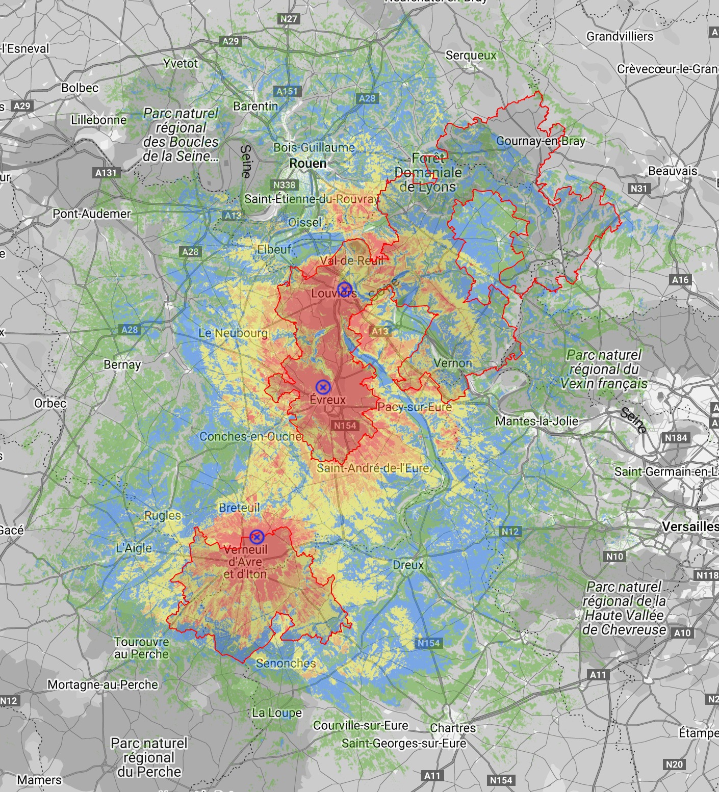

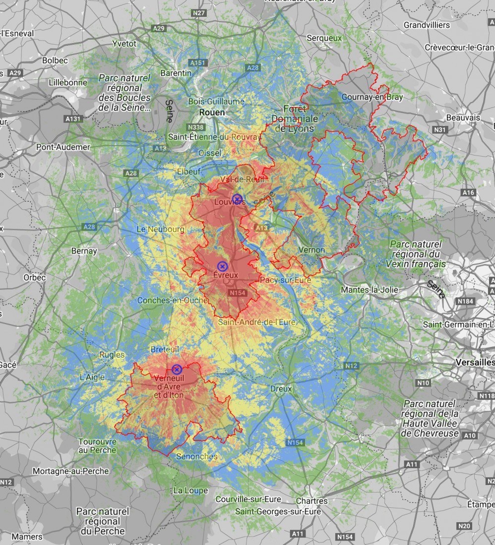

Messagepar Franck Morin » 25 Nov 2024 22:51
Prévisionnel de la couverture du multiplex Evreux local par Grand Ouest Mux
Sous réserve de validation par les services techniques de l'ARCOM, voici la couverture prévisionnelle au démarrage du futur multiplex local d'Evreux.
Des émetteurs seront installés dans les secteurs d'Evreux, Louviers et Verneuil-sur-Avre.
La couverture de l'allotissement pourra être densifiée à l'avenir.
Ce multiplex diffusera :
SENSATIONS NORMANDIE
PRINCIPE ACTIF
TENDANCE OUEST
FOREVER
SWEET FM NORMANDIE
RADIO FG
TECH RADIO
GENERATIONS
RADIO BONHEUR
RADIO ORIENT
VIRGIN RADIO
ANTINEA
PHARE FM
Nous espérons une mise en service avant l'été 2025.
Vu 692 fois
Re: [Topic unique] La RNT (DAB+) à Rouen
Messagepar FabFAMAL » 26 Nov 2024 09:56
Hello Franck,
Merci a Wilfrid de GOM d'avoir partagé l'info.
Il s'agit vraisemblablement des sites utilisés par Principe Actif à Évreux et Verneuil (donc je suppose PHF Digris, à l'image des autres locaux). Sweet FM émet aussi du même site à Verneuil.
Par contre pour Louviers, aucun doute, le seul site capable de couvrir comme cela la ville en champ suffisamment fort pour faire du deep indoor est le site TDF utilisé pour le M2.
Les sites Totem (utilisé par Towercast pour le M1) ou celui d'Espace voisin d'une centaine de mètres à Fontaine-Bellenger sont trop loin pour assurer un champ efficace dans le centre de Louviers.
Ca bouge et dans le bon sens. A suivre donc.
